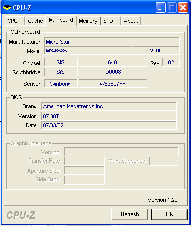

K.O. Skrevet 6. februar 2006 Forfatter Skrevet 6. februar 2006 Har hovekortet som vises i vedlegget, og Intel p4. Men klarer ikke å finne hvilken driver jeg skal installere... Hovedkort.bmp
substeve Skrevet 7. februar 2006 Skrevet 7. februar 2006 Du har et MSI hovedkort modell MS-6585 - du finner drivere på msi.com.tw. Du finner informasjon om drivere du allerede har på Control Panel - System: Device Manager, og også på Program - Tilbehør - System Tools - System Information. Sistnevnte viser deg også hvilke IRQer som brukes av hva pluss mye annet, inkludert en liste over ev. konflikter. Men nå er IRQ konflikter sjelden noe problem på w2k/XP. Bootet du som foreslått i henholdsvis SafeMode og trinnvis? Når du sier at du "installerte disken og alt virket fint", gjorde du: a) en installsjon av noen drivere (f.eks. på cd) b) bootet etter at du la inn driverne (eller virket disket med en gang og du la filene rett over uetn å boote) Siden disket virket greit i en annen pc regner jeg med at du har fått ut filene, sørg nå alltid får å ha backup. Så dumt spørsmål kommer, hvis du installerte drivere, har du prøvd å avinstallere og reinstallere disse?

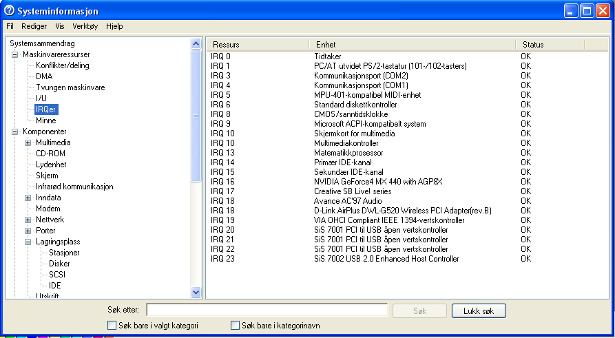

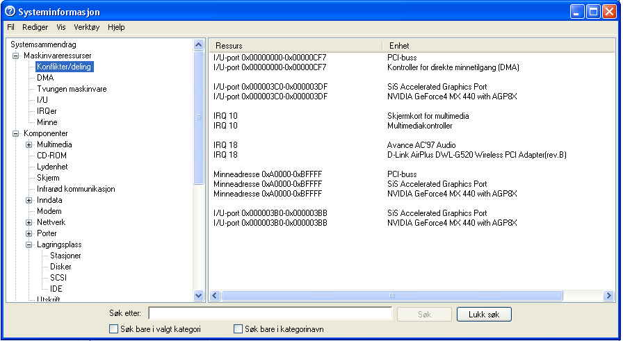

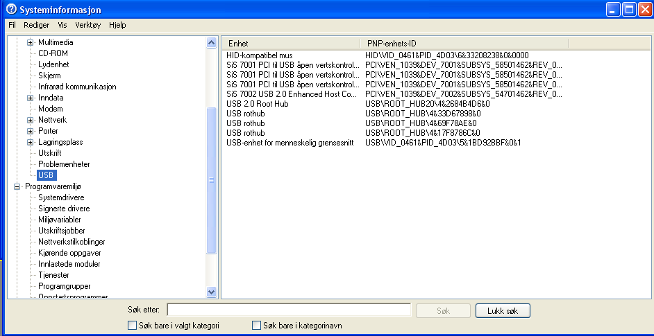

K.O. Skrevet 7. februar 2006 Forfatter Skrevet 7. februar 2006 Her er noen bilder av hva som sto på irq, usb, og konflikter... Irq__er.bmp Konflikt.bmp Usb__er.bmp
substeve Skrevet 7. februar 2006 Skrevet 7. februar 2006 (endret) To ting, Ved å søke på MS-6585 så ser du at det er to versjoner av hket ditt, med og uten innebygget LAN: http://www.msi.com.tw/program/products/mai...ail.php?UID=470 http://www.msi.com.tw/program/products/mai...ail.php?UID=471 Som du ser står det også "driver" i menyen. Når du ser på disse så ser du at USB drivere skal lastes ned fra Microsoft via Windows Update. Men jeg mistenker ikke at det er noe i veien med USB driverene dine, jeg tror det er noe annet. Det er mulig det er en driver-konflikt, men jeg ville sett på disk-driverne først. edit: Jeg ser ikke noe spes. problem i bildene dine. Nummer 2: Hvorfor sier du at du har prøvd ting når du ikke har prøvd det? Kan du gi oss en skikkelig liste over hva du har prøvd og hva du har funnet ut? Og ref. den siste posten min, boota du eller ikke? Kan du reversere til før installasjon? Trinnvis oppstart får du ved å trykke F5 eller F8 eller noe sånt ved boot. Søk på Google. Jeg anbefaler at du kjøper en billig IDE disk og overfører filene så har du kopi der. Folk som tar backup har ulike rutiner. Personlig, når jeg kjøper ny disk, så kjøper jeg alltid 2 like disker og sørger for at den andre er en kopi av den første. Det er dobbelt så dyrt som én disk, men det er også prisen å betale. Disker vil slutte å fungere. Endret 7. februar 2006 av substeve
