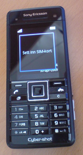

Lenge siden man har vært på jakt, men i forrige uke fant man noe ja :)
En meget fuktskadet Sony Ericsson C902, ubrukelig, det var fukt inni baklyset til skjermen og også inni i optikken i kameraet, men etter fire timers service er den oppe å går igjen og alt virker som det skal.
Ser disse ligger på ca.3000kr. uten abb. og ellers kan man nevne 5mpix cam, touch-soner på skjerm og mye annet snop..
Skrudde opp hele telefonen og behandlet kretskortene med Scotch 1635 Special Contakt Cleaner, denne er genial da den løser opp korrosjon, er fuktutdrivende og etterlater seg ingen rester, forøvrig er denne sprayen svært helskadelig og anbefales kun brukt utendørs.
Etter dette åpnet jeg baklyset for å tørke ut de forskjellige lagene (reflektor, prisme og diffusor). Gidder ikke engang å forklare framgangsmåte da denne operasjonen er svært vanskelig og nesten umulig å gjøre med bra resultat, men jeg klarte det helt perfekt denne gangen :)
Kameradelen var litt vanskeligere, det var fukt inne i optikken og denne er helt lukket uten sjans å åpne, det nyttet fint lite å prøve å tørke denne ut med trykkluft eller varme da fukten ligger dypt inni brikken. Løsningen ble å bruke en egenutviklet teknikk, med bruk av komfyr og frysedelen på kjøleskapet mitt. Først putter man optikken inn i stekeovnen ved 100DegC lar den varme seg helt opp for så å putte chippen inn i fryseboksen til den kjøler seg ned. Luften inni optikken vil da først expandere ved varme og dra med seg fukt ut for så å trekke seg sammen og suge inn kald tørr luft når man putter den i fryseren, etter å ha gjort dette i totalt 6 sykluser valgte jeg å koble til kameradelen igjen og all fukten var drevet ut :) Legger ved et bilde av det ferdige produktet..
Testet den selv i to dager uten å finne/merke feil, og oppdaterte den også med ny software.

ArcticOC: Du må anskaffe deg en eksikator for å slippe den tungvinte og hasardiøse tørkemetoden din :) En standard eksikator ville dratt ut fukten iløpet av natten uten fare for ødelagte komponenter... Evt: samle sammen alt av silikagel du kommer over - samle i et glass og du er oppe og går :)

Takker for tipset, men eksikator eller silikagel ville ikke løst problemene da vannet hadde trengt seg inn i de lufttette områdene som baklys og optikk via kapilæreffekten, klin umulig å tørke ut på vanlige måter. Syns du metoden min var hasardiøs? hehe.. neida, komponentene tåler fint opp til 100DegC og jeg ville prøve å oppnå størst mulig delta T for mest mulig effektivt resultat.
Forøvrig utrolig hva man husker fra fysikktimene på ungdomskolen (20år siden), hadde aldri gjetta at de skulle komme til nytte i slike tilfeller den gang nei.. ;)

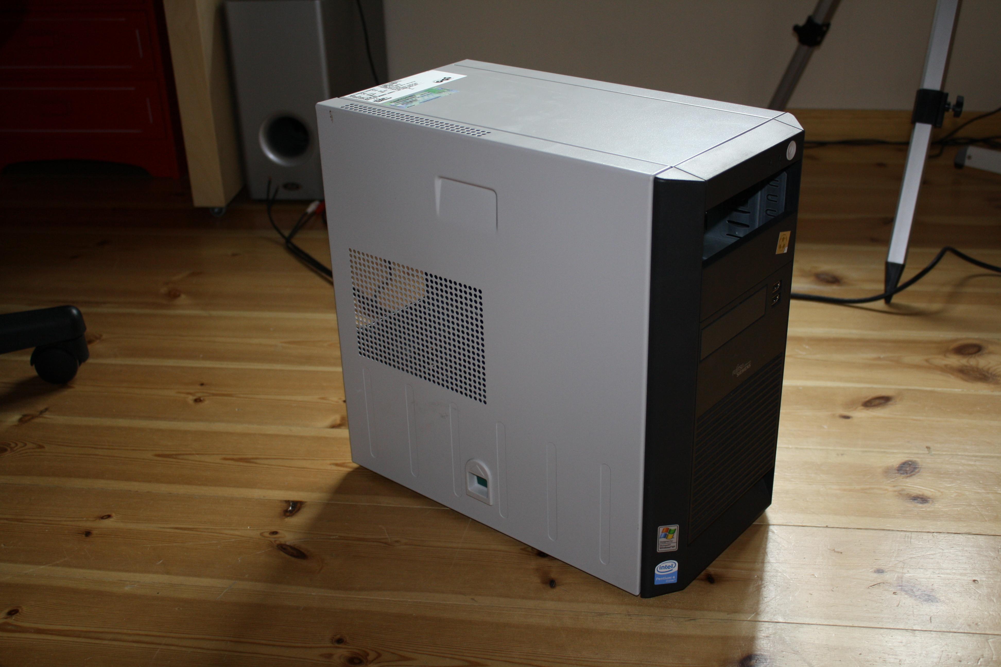

Fant en maskin ved elkjøpen på kleppe. Hadde jeg vert 5 minutter senere hadde DJ_Vega funnet den :tease:

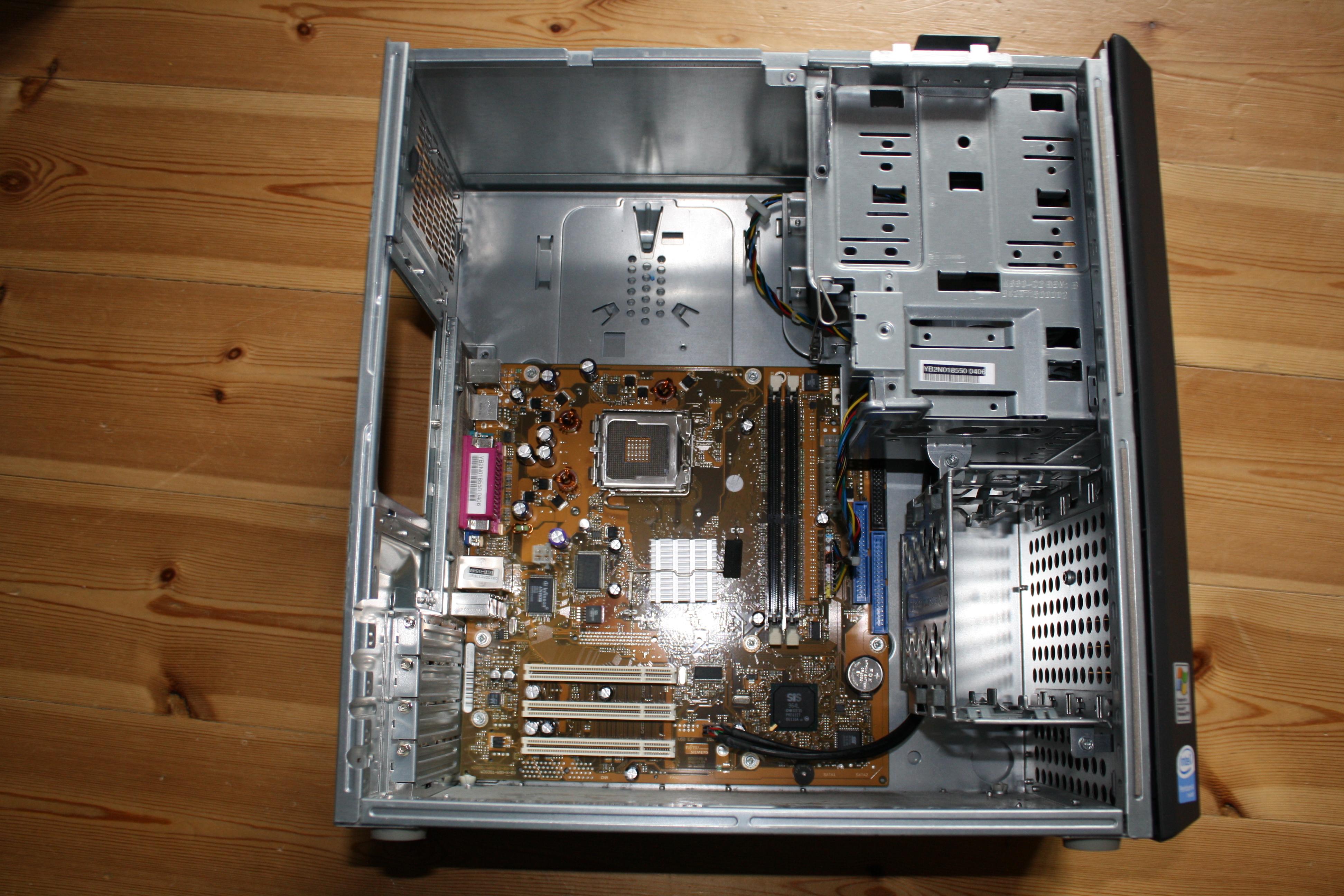

Alt var borte bortsett fra hovedkortet (Foxcon D2140-A22 GS 1) og kabinettet.
Kommer trolig til å bruke den som bilde server, vis jeg bare får tak i en prosessor.
Send meg gjerne en PM vis du har en socket 775 CPU liggende som ikke brukes. Tas i mot med et stort takk :yes:
Ser at elpricen på bryne har sluttet sin elretur drift, trolig ettersom polakkene ødela alt de så der. Synd at noen alltid bare må ødelegge :(

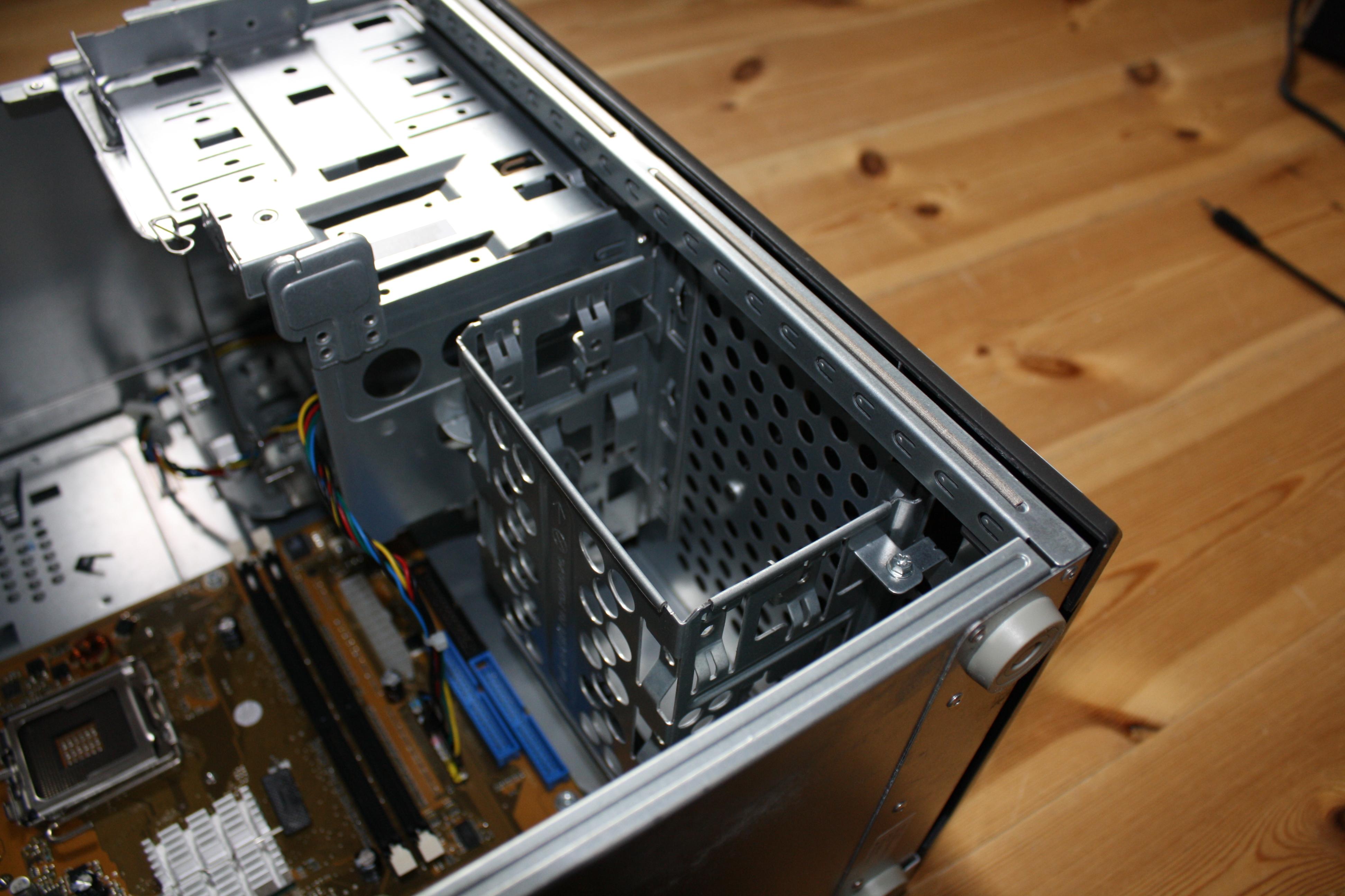

post-151641-1241882912_thumb.jpg Kan nokk få bruk for en seriøs casemodd her ass XD
post-151641-1241882986_thumb.jpg Bra harddisk plassering :new_woot:

Hehe, ja... Det tok sin tid å bære den :tease:
Blir nok at jeg kjøper inn en litt stor HDD til den ettervert. Må si jeg ble litt skuffa når jeg fant ut at det var DDR ram i stedenfor DDR2 :ermm:
Har inntalert 2x 500mb pc2100 ram og 2x 40gb hdd er.
Får duge intill videre :thumbup:
Noen som har noen tips om eventuel prosessor jeg kan kjøbe vis ingen vil donere en?
