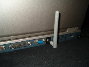

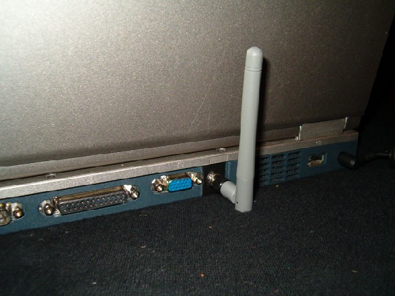

Pussa opp en celeron 1100MHz bærbar som hadde dårlig batteri.
Nytt batteri kostet billigste stedet på nettet 2400kr., men jeg spretta opp det gamle og putta inn nye celler jeg kjøpte fra clasolsson for 680kr til sammen. tok litt tid men billig og bra ble det.
Det er litt vanskeligere å gjøre med de nyeste bærbare som ofte bruker Li-ion batterier som kan være litt værre å skaffe :(
Den bærbaren hadde ikke innebyggede antenner, men jeg monterte bare en rp-sma kontakt i chassiset, ble kanonkult

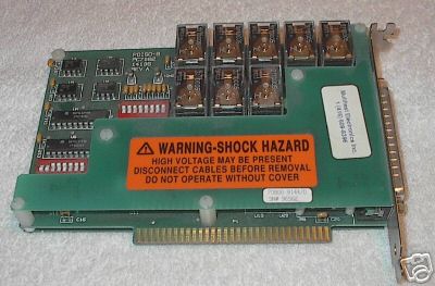

Var ute en tur nå, og plukket med meg et PDISO-8 isa kort og et Digigram PCX9 isa kort.
Noen som har kjennskap til disse kortene?
(ja, jeg vet at jeg la med en bilde av et pci pcx9 kort, men det var isa utgaven jeg fikk med meg)
