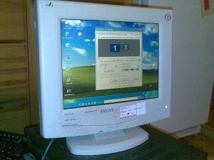

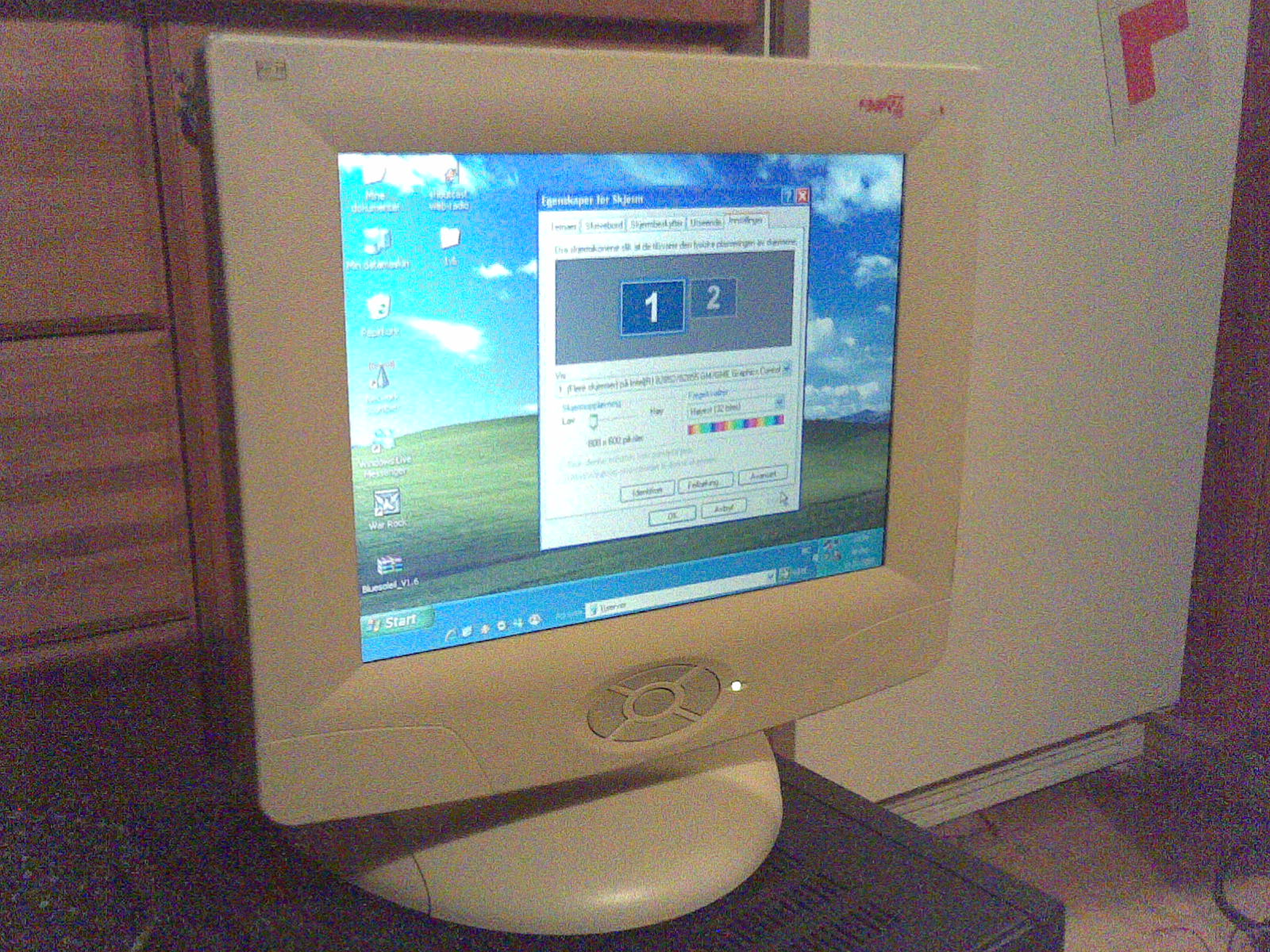

Har nå testa alle 4 flatskjermene!
2 av 12" funka med en gang, men støtter bare 800x600 pixler, også syns jeg bildet var noe mørkt på dem.
Den siste lyser som den skal, men ikke noe bilde.
Vil tro det er enten kablen til panelet som er løs, eller at elektronikken til baklyset har tatt kvelden.
Det samme gjelder på 17" Medion skjermen.
Men skal skru opp disse 2 i løpet av kvelden og ta meg en titt :)
PS, SE P800 mobilen slo seg helt plutselig på mens den lada, og ser ut til å fungere som den skal!

Bilder av 12" skjermene da dem ble testa:
