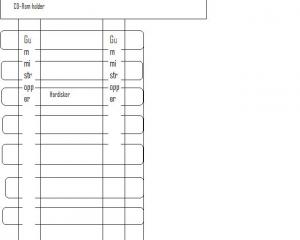

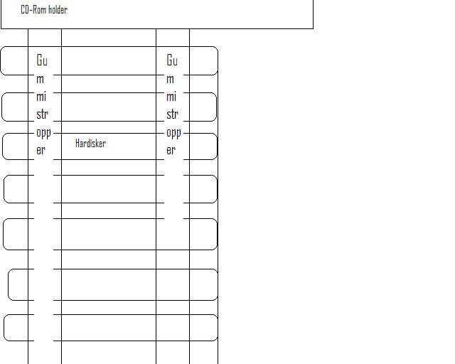

I forbindelse med kabinettet jeg skal bygge, lurte jeg på hvilken måte som er best og feste hardiskene på?
Noen krav:
- Sitte godt fast (ikke falle ut ved transport)
- Vibrasjonsdempet
- Plass til over 5 hdder
- Mulighet for vifte
Jeg har tenkt på 2 forskjellige løsninger:
- Ta 4 gummistropper, feste de i drev hylla, og borre hull til hardiskene i disse og feste med "vanlige" skruer
Fordeler/Ulemper: - Veldig lydisolerende, - Holder hardiskene ganske kalde / - Litt løst undertransport, - Ser ikke så ekstremt fint ut
- Lage egen boks til hardiskene i tynn x-finer legge gummi lister mellom hardiskene og treet og lage hull til vifter foran og ha en tykk planke under som jeg fester med skruer fra undersiden
Fordeler/Ulemper: - Ser mye finere ut, - Mye mer stabilt med tanke på transport / - Varmere enn den forrige, - krever mye mer arbeid enn den andre :tease:
Kom gjerne med andre løsninger, og forslag på forslag på forbedringer :thumbup:

Heisann!
Du kan ta en titt på min tråd om Harddiskoppheng med syltestrikker. Det er vibrasjonsdempet, og hvis du legger litt arbeid i det, kan du få plass til flere disker. Det funker fett, skal jeg si deg. Du kan også bruke O-ringer hvis du har tilgang på dette.
Mvh. Marius E
Joda, hvis jeg kommer til å gjøre det sånn skal jeg bruke O-ringer (er lat :whistle: ), eneste problemet er at jeg bare har ett 5.25 stativ og det er det bare plass til 2 drev i...
Dere hadde egentlig samme løsninger begge to, noen forslag på hvordan jeg kan forlenge stativet og samtidig holde det stivt?

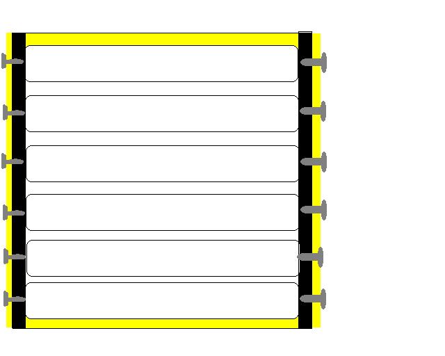

Diskholderen min, laget av to kobberplater, to alustriper som holder sidene sammen og fester den i kabinettet, og noen rør for vannkjøling.
Se her, så ser du hvordan den er satt sammen. Har festet den på noen vibrasjonsdempende puter.
Rørene kan du bytte ut med en vifte.
