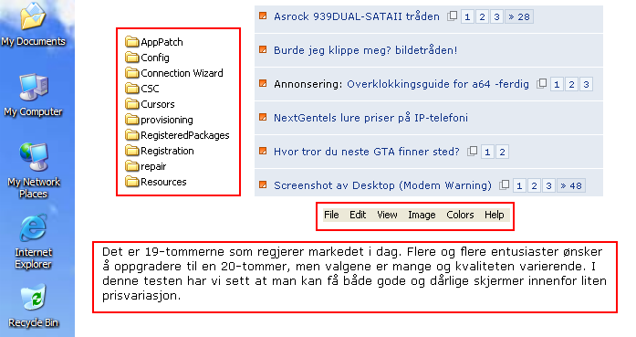

Zeph Skrevet 20. desember 2005 Skrevet 20. desember 2005 (endret) Legg ved eit bilete av diverse klipp frå PCen, blandt anna eit frå forumet. Teksten er ikkje som den skal, det er skygger her og der, av og til oppe, av og til nede. Korleis kan eg fikse dette? Endret 20. desember 2005 av zeph
clario Skrevet 20. desember 2005 Skrevet 20. desember 2005 (endret) Ser ingen feil i bildene dine ... Endret 20. desember 2005 av clario
endrebjo Skrevet 20. desember 2005 Skrevet 20. desember 2005 Kanskje det fungerer å skru av/på ClearType. På skrivebordet kan skyggene skrues av under: Skrivebord -> Utseende -> Avansert -> Ytelse (eller noe sånt. sitter på Win2000 til vanlig. der finnes ikke den funksjonen.).
El Matador Skrevet 21. desember 2005 Skrevet 21. desember 2005 Kan det være noe med skjermen din eller noe slikt? Prøvd en annen skjerm? Ser ingen feil jeg.
Pingla Skrevet 21. desember 2005 Skrevet 21. desember 2005 Du sier ikke hvilke innstillinger du har på skjermkortet. Skjermen klarer maks oppløsning på 1600 x 1200 @ 75 Hz. Ville alikevel ikke brukt større oppløsning enn 1280 x 1024 @ 75/85 Hz på en 19". Prøv deg litt frem og se hva som gir bra bilde. Ser heller ingen feil på bildet du har lagt ved denne tråden.
Zeph Skrevet 21. desember 2005 Forfatter Skrevet 21. desember 2005 Hehe, ser ingen feil eg heller på ein annan PC. Er vel skjermen som er problemet då. Det er ein NEC 17" LCD MultiSync 1770NX Svart/Sølv. 1280x1024, 12ms, 500:1, DVI, TCO-03 og den står på 1280x980. Kan prøve å endre oppløsying er det andre ting som kan være problemet?
Smeltelim Skrevet 21. desember 2005 Skrevet 21. desember 2005 Det er nok oppløsninga di, når jeg setter min 19" videoseven LCD skjerm på 1280*960 får jeg det som du beskriver i første post, det er ikke sånn når jeg har 1280*1024 oppløsning!
Pingla Skrevet 21. desember 2005 Skrevet 21. desember 2005 ...NEC 17" LCD MultiSync 1770NX Svart/Sølv. 1280x1024, 12ms, 500:1, DVI, TCO-03... OK, kikket bare i brukerinfoen din, der står det ViewSonic G90f+ 19" monitor og den støtter de oppløsningene jeg nevnte. NEC 17" LCD MultiSync 1770NX har en fast oppløsning på 1280 x 1024 (kalles gjerne "Native resolution") og det er denne oppløsningen skjermen er laget for. All annen oppløsning på skjermkortet utover dette gir dårlig, slørete og ett interpolert (skalert) bilde. Bruk for all del kun 1280 x 1024 oppløsning på denne skjermen hvis du kan, da har du det beste bildet. Og bruk DVI-tilkoblingen hvis skjermkortet ditt har dette.
