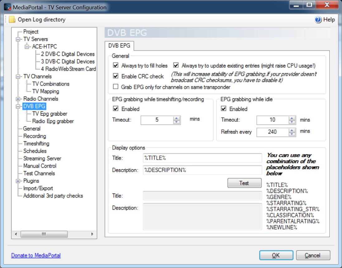

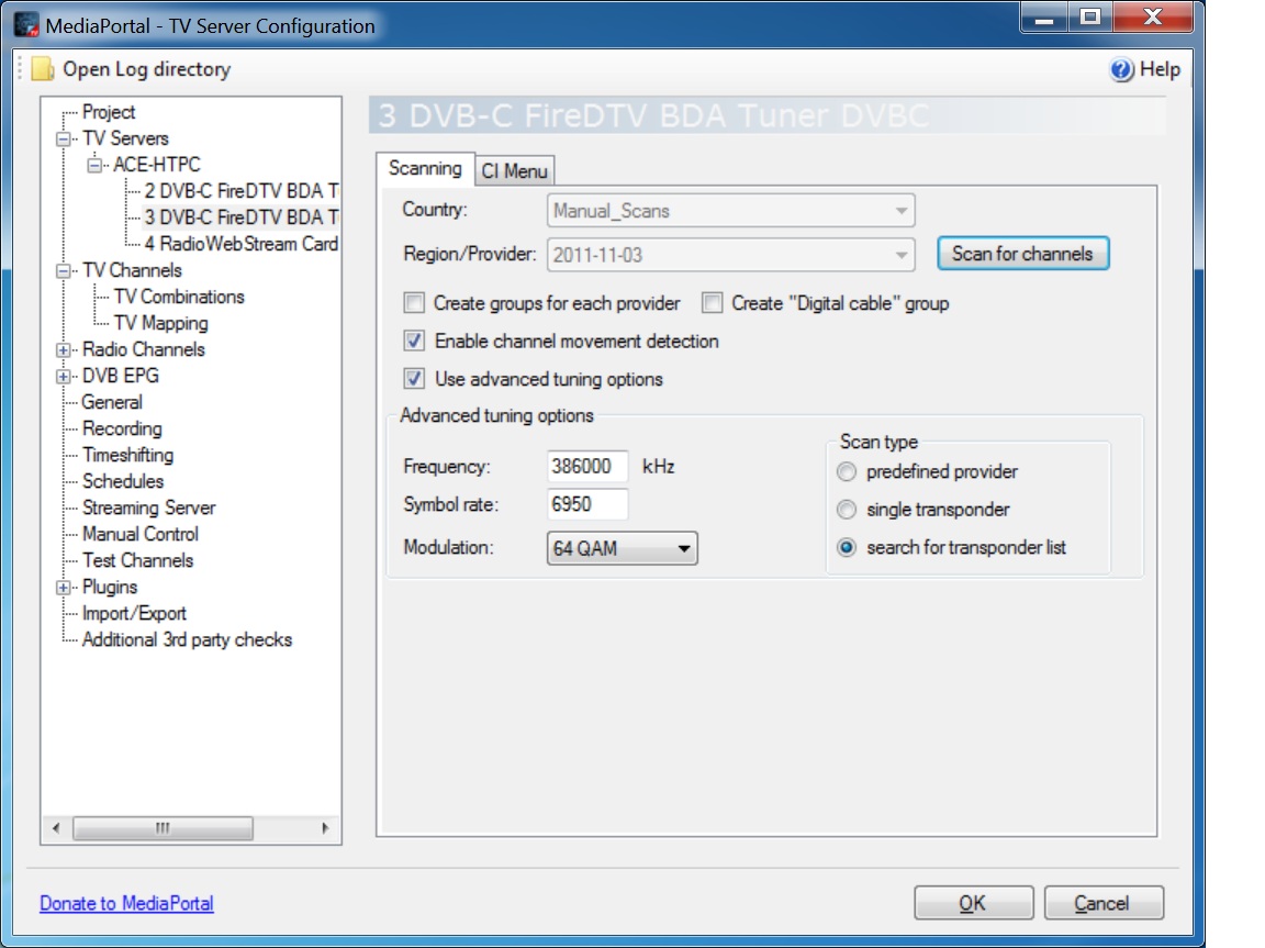

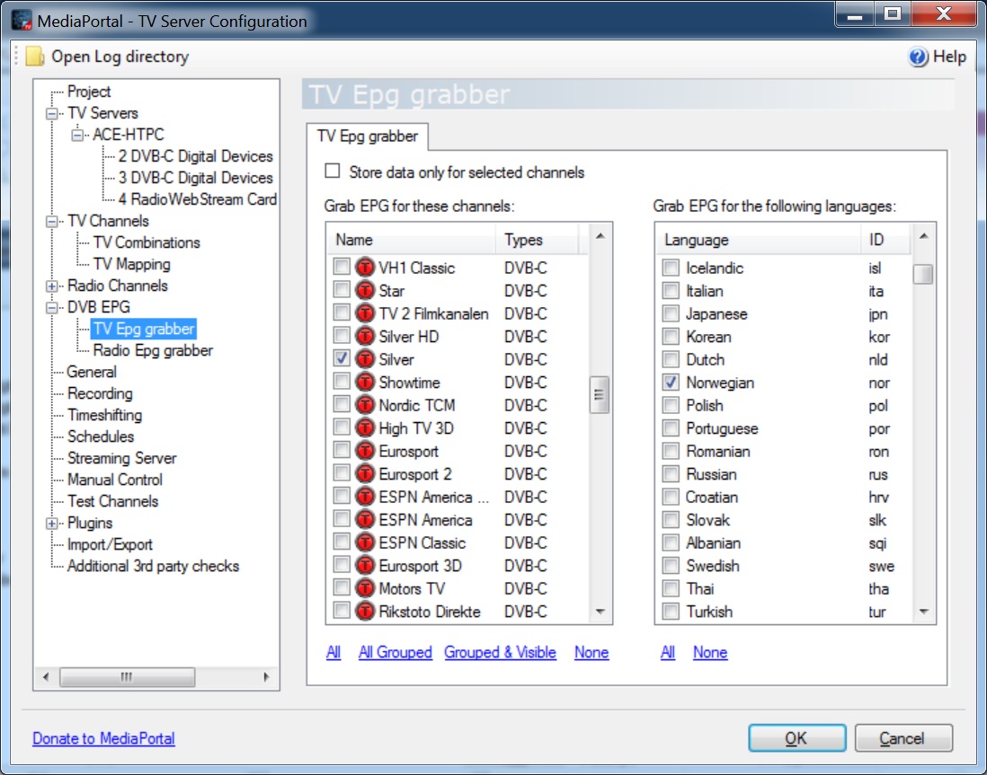

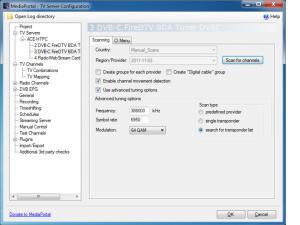

olehaus Skrevet 20. juni 2012 Skrevet 20. juni 2012 (endret) Dette gjelder Canal Digital Kabel-tv (DVB-C)! Ser en del har problemer med å tune inn Canal Digital sine kanaler og få inn EPG. TUNING Jeg bruker samme metode som CD sine egne bokser, dvs å hente alle transpondere fra én frekvens. Da slipper en å holde manuell oversikt over alle frekvensene/transponderene. - Velg/marker et tv-kort - Sett på haken for 'Use advanced tuning options' - Hvis du har kanaler inne fra før, sett på haken for 'Enable channel movement detection' - Trykk på radio-knappen 'search for transponder' - Sett inn 'Frequency': 386000 kHz - Sett inn 'Symbol rate': 6950 - Velg 'Modulation': 64 QAM - Trykk knappen 'Scan for channels' Voila, alle kanalene i boks. Husk å mappe kanaler til alle gyldige tv-kort. Ved endringer hos CD, kjør på ny og bruk da 'Enable channel movement detection'. EPG CD bytter stadig frekvens/transponder så en kan hake av alle kanalene under 'Grab EPG for these channels', men da vil MPTV gå gjennom alle kanalene og prøve å få EPG, noe som vil ta lang tid grunnet timeout verdier. Det raskeste er å hake av for én av kanalene på transponderen som gir EPG, og i dag er den gjeldende frekvensen/transponderen på 306 MHz (jeg bruker kanalen Silver). Se ellers vedlagte screenshots for innstillinger. En kan forresten få EPG for P1, P2, P3 og P4 ved å hake av NRK P1 i 'Radio Epg grabber'. Endret 20. juni 2012 av olehaus
