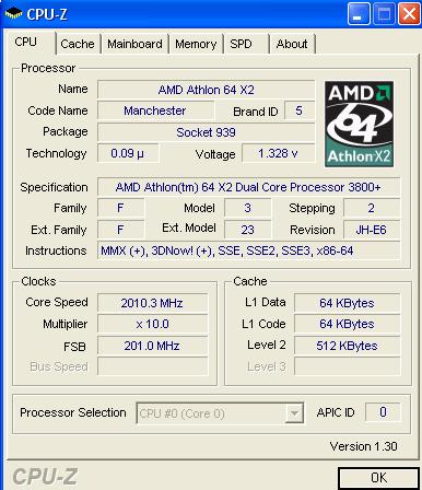

tossafoten Skrevet 5. desember 2005 Skrevet 5. desember 2005 3 uker siden jeg kjøpte min x2 3800 cpu. Nå virker bare ene kjernen. Har prøvd ny instalasjon av xp. Hovedkort Asus A8N sli premium. HJELP

tossafoten Skrevet 5. desember 2005 Forfatter Skrevet 5. desember 2005 D u må nok komme med litt mer informasjon, hva er det som tilsier at den ene prossesoren er vekke? Når skjedde det, Hva gjorde du når det skjedde OSV. last ned CPU-Z og skjekk om begge CPU'ene er der. 5253835[/snapback] Har brukt CPU-Z viser bare en core.

tvangsgreie Skrevet 5. desember 2005 Skrevet 5. desember 2005 (endret) Enten så er ikke prosessoren din dual core, eller så er det noe feil i oppsettet ditt. Kan du poste et bilde av det CPU-Z viser? Endret 5. desember 2005 av tvangsgreie
Guggelibu Skrevet 5. desember 2005 Skrevet 5. desember 2005 Enten så er ikke prosessoren din dual core, eller så er det noe feil i oppsettet ditt. 5255197[/snapback] X2-serien er dualcore, så det er rart hvis denne plutselig ble singlecore. . . har du ikke sett begge kjernene før? på CPU-Z? spørsmål til trådstarter, ikke tvangsgreie
tossafoten Skrevet 5. desember 2005 Forfatter Skrevet 5. desember 2005 Enten så er ikke prosessoren din dual core, eller så er det noe feil i oppsettet ditt. 5255197[/snapback] X2-serien er dualcore, så det er rart hvis denne plutselig ble singlecore. . . har du ikke sett begge kjernene før? på CPU-Z? spørsmål til trådstarter, ikke tvangsgreie 5255227[/snapback] Begge kjernene var der før. Vedlagt bilde fra cpu-z
