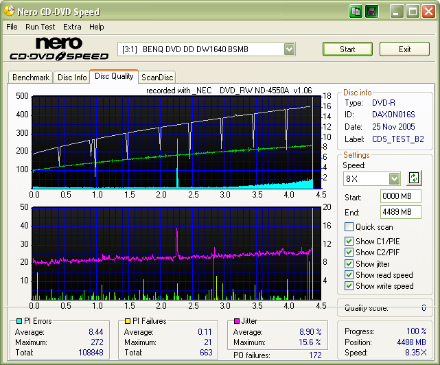

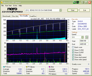

Kjøpte en 4550 for et par uker siden. Denne brenneren er jeg ikke videre fornøyd med. Skrivekvaliteten er verre enn feks nec3500, og mye verre enn det en benq1640 kan prestere.
Hadde planer om å lage nok en brenner-review med denne, men ble rett og slett demotivert av resultatene.
Hvis du absolutt vil ha en NEC, så er det bare å kjøpe. De er ikke av de verste brennerene, men om du vil ha noe som er en del bedre, så handler du en benq.
Forøvrig er 3550 og 4550 så og si samme drive med unntak av RAM muligheten som 4550 har.

Jeg mistenker at OC sine benqplater er av en bedre batch enn mine. Resultatet er ihvertfall det samme. Vi sitter begge med en uleselig plate etter brenn.

Dette er fra et eksepsjonelt godt parti av TY plater, så resultatet er direkte nedslående og skuffende. TY er utvilsomt de beste platene på markedet i dag, og brukes av de fleste som er kvalitetsbevist. At man da får et slikt resultat er ikke akpseptabelt

Legg også merke til at NECen fortsatt bruker Z-CAV some brennestrategi. Dvs at den brenner på 4-6-8x på en 8xbrenning, som gir et gjennomsnitt på rett over 6x.
Dette gjør den til en av de tregeste brennerene på 8x og 12x. Andre brennere som bruker z-cav er feks pioneer og LG, men disse begynner på 6x, og går opp til 8x nesten med en gang.
