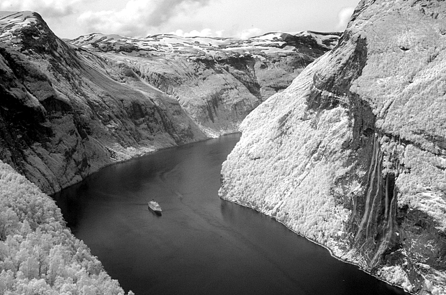

qdos Skrevet 21. november 2005 Skrevet 21. november 2005 Nei, fjernkontrollen har ingenting med det å gjøre. Filteret filtrerer ut alt annet lys enn IR, og det er IR-lys overalt hvor det er synlig lys. Du kan google litt for å se hvor gode resultater andre har hatt med IR på D70. Legger ved et eksempel på IR i godt lys fra i sommer. 20 sek og f/22
engekri Skrevet 21. november 2005 Forfatter Skrevet 21. november 2005 Med andre ord vil det strengt tatt fungere helt fint, mot at jeg bruker forholdsvis lange lukkertider?
qdos Skrevet 21. november 2005 Skrevet 21. november 2005 Så lenge du har det på stativ og er klar for litt eksperimentering med blender og lukker vil det nok gå bra ja. http://www.naturfotograf.com/D70_rev05IR.html http://bermangraphics.com/digicam/d70-infrared.htm
