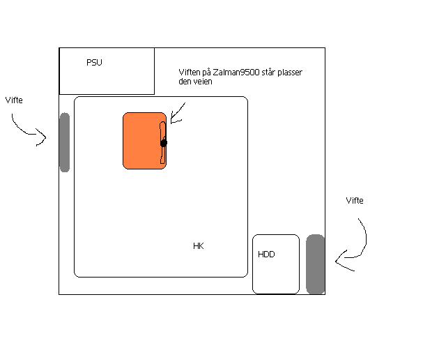

Tegnet et bilde i paint, pilene viser hvilken vei luften går.

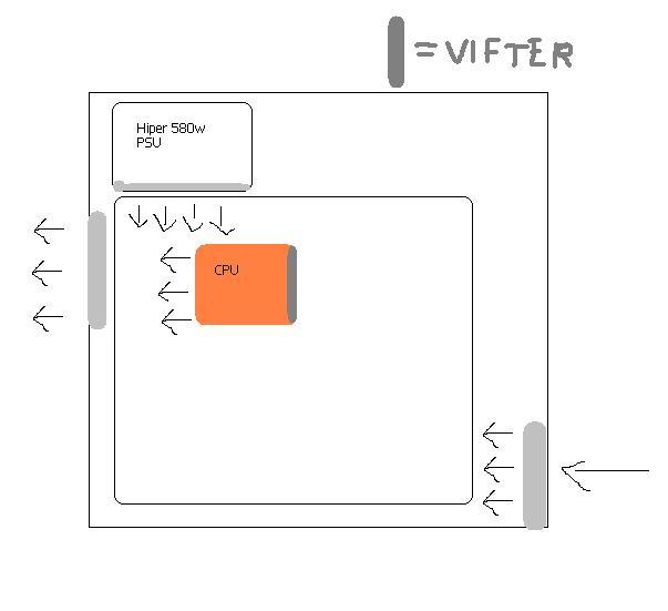

er ikke noe geni i dette, men regner med at hvis ikke den viften helt til venstre greier å ta ut like mye luft som kommer inn, så vil den varme luften ikke komme noe sted og derfor sirkulere opp og bli ved cpuen...
kanskje hvis du hadde snudd hele "luft sys.", eller skaffet deg en kraftigere vifte bak, som greier så mye luft...?
(once again, just a guess)
