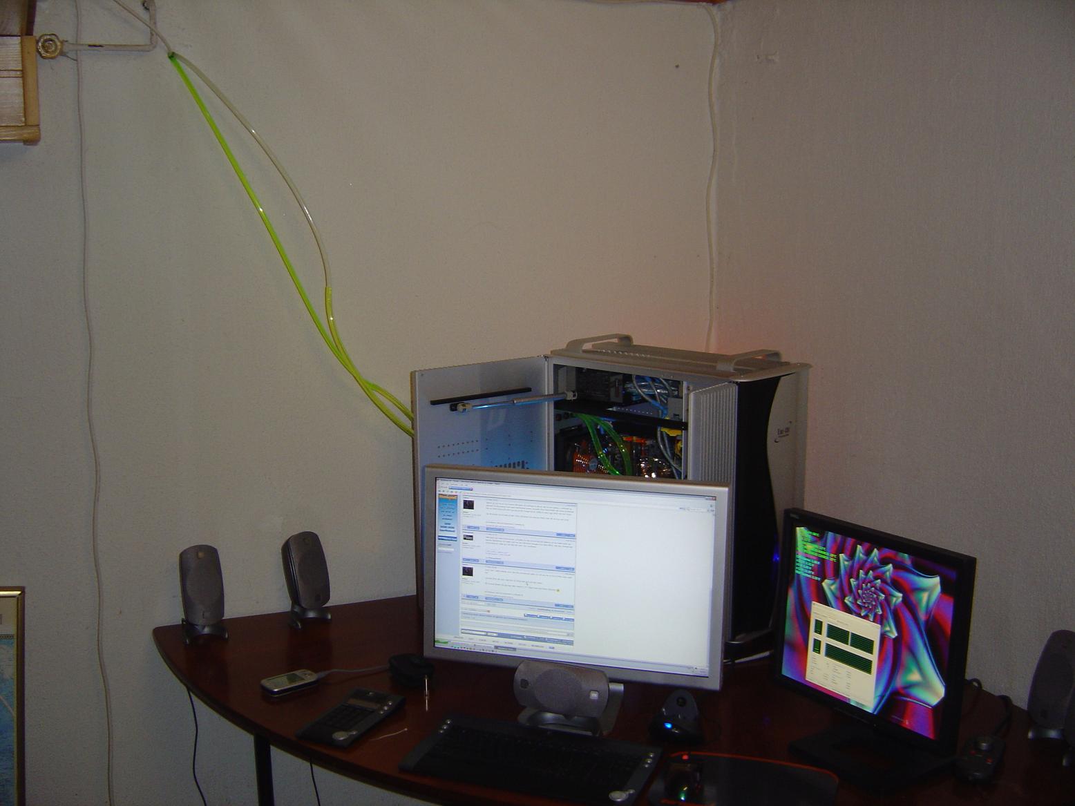

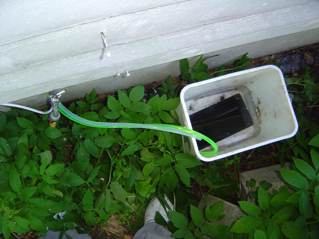

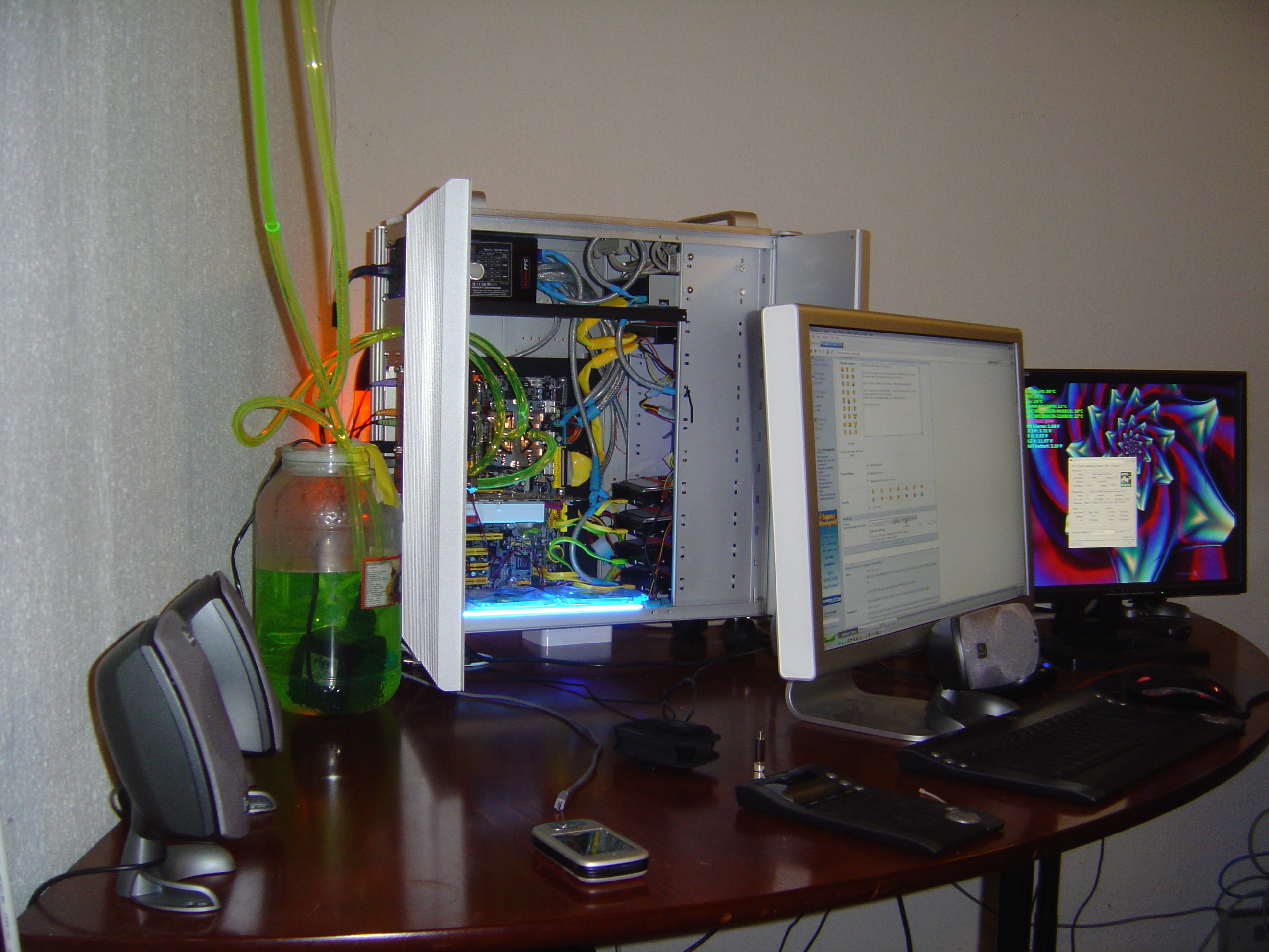

Idag tok jeg vannkjølinga mi et steg lenger.
Jeg boret hull i veggen lik at jeg kunne montere en radiator på utsida av huset...
På utsida har jeg nå lagt den oppi en bøtte med kaldt vann...
Tempen i idle er 9 Grader og 13 Full load... (Dette ved stock hastigheter)

du må passe på at du ikke får kondens på slangene og at det begynner og renne inn imaskina. det har du IKKE lyst til
6241418[/snapback]
For ikke snakke om kondens på cpublokka. Men tror ikke det blir noen fare før du nærmer deg 0 grader på vannet - hvis du har normal/ikke høy luftfuktighet.
Det går nok fint det.... skal sette opp en vifte slik at evt litt kondens vil dufte bort....
Har aldri gledet meg så mye til vinteren.... Da skal hele bøtta utforbi være klonk IS!
Endret av Oze
