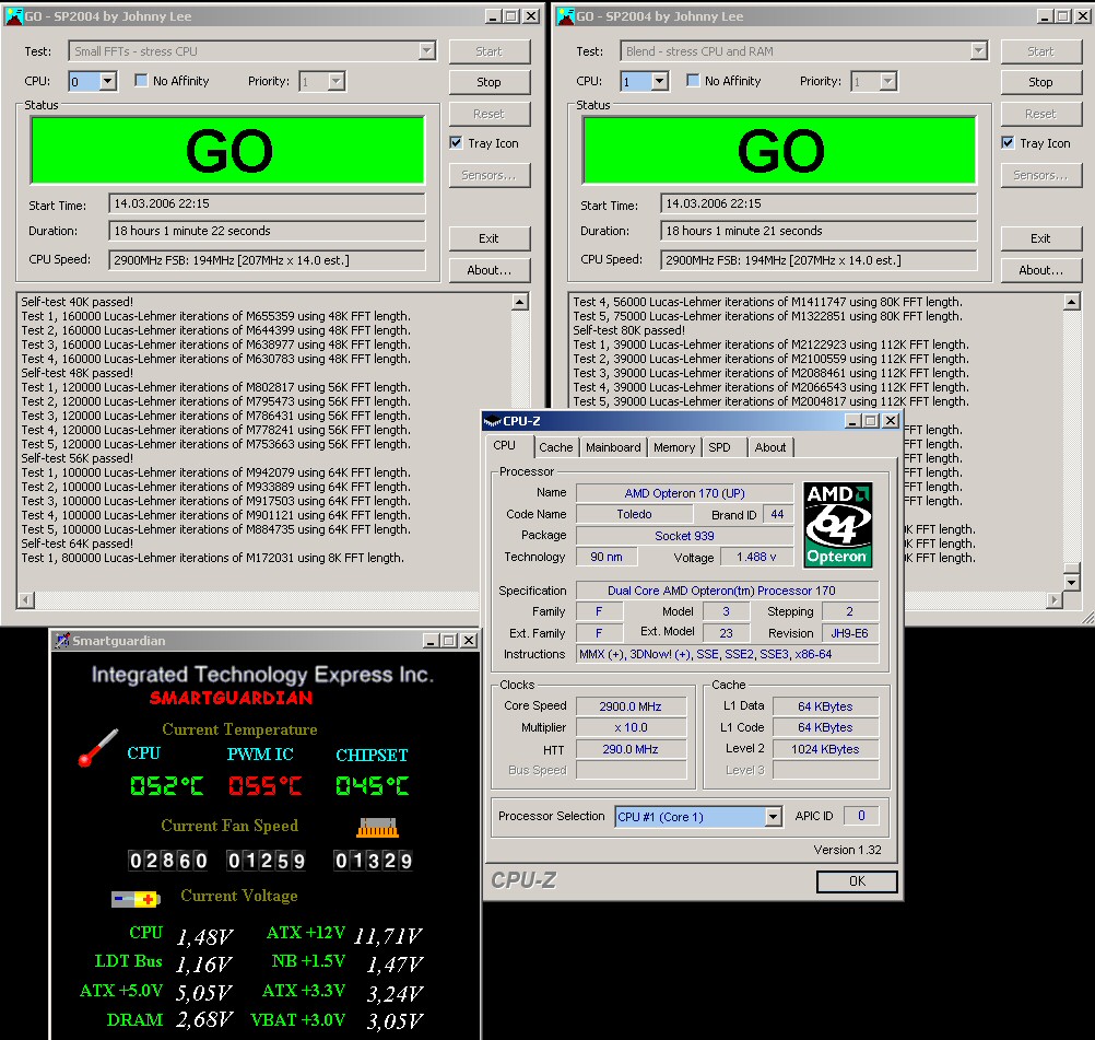

Daffa Skrevet 14. mars 2006 Skrevet 14. mars 2006 Virker som om min Core1 går på 52grader, så satte ned vcore til 1.35 nå og kjører dualprime på 290Mhz HTT altså 2610Mhz. Etter 15min dualprime er tempen 48grader, så får se hvordan dette går
Dragavon Skrevet 15. mars 2006 Skrevet 15. mars 2006 Nå har eg kjørt prime i nøyaktig 8 timer i natt. Ser ikkje ut som om temperaturer på 52-54c er noe problem for min prosessor ihvertfall. Litt overraskende, omtrent alle andre CCB1E 0550VPMW eg har sett begynner å slite over 50c. Eg har omtrent samme temp på chipsettet som står sist i sløyfa mi no som eg hadde før med 2600/1,4vcore på prosessoren, så det tyder vel på at eg har omtrent samme temp på vannet no som før, med 2900/1,48vcore.
skongsli Skrevet 15. mars 2006 Skrevet 15. mars 2006 Nå har eg kjørt prime i nøyaktig 8 timer i natt. Ser ikkje ut som om temperaturer på 52-54c er noe problem for min prosessor ihvertfall. Litt overraskende, omtrent alle andre CCB1E 0550VPMW eg har sett begynner å slite over 50c. Eg har omtrent samme temp på chipsettet som står sist i sløyfa mi no som eg hadde før med 2600/1,4vcore på prosessoren, så det tyder vel på at eg har omtrent samme temp på vannet no som før, med 2900/1,48vcore. 5755972[/snapback] Kjører du minnet ditt særlig hardt, eller har du kjørt ned hastigheten? Merker at minnekontrolleren min sliter når tempen blir så høy. Setter jeg lav speed på minnet klokke prosessoren som et uvær og er ikke like følsom for høy temp. Selvfølgelig ikke et ukjent problem men....

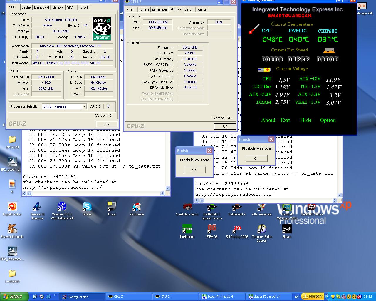

m0g1e Skrevet 15. mars 2006 Skrevet 15. mars 2006 (endret) Boxed vifta mi ligger maks på 2200rpm etter at jeg har prøvd å stille opp alt på BIOS.. Hva ligger dere andre på? Antar at det ikke er forskjell på 170 og 165 boxed vifta nå men hva vet vel jeg.... (har opty165) Kjørte oppstart på 2700Mhz nå, og merket stor forskjell fra før om dagen, angående oppstartsforsikelsen! Stabilt..? hehe..det er nå en annen sak. Snuser fortsatt på et godt vannkjølingssett.. Må nok opp i vcore jeg også.. Endret 15. mars 2006 av nollie
Dragavon Skrevet 15. mars 2006 Skrevet 15. mars 2006 (endret) Opteron 170 CCB1E 0550VPMW Da er 2900 stabilt ihvertfall Kjører den slik noen dager før eg prøver å se om den klarer mere etterhvert, eventuelt om eg kan senke spenning litt. Endret 16. mars 2006 av Dragavon
mean mean iskremmaskin Skrevet 16. mars 2006 Skrevet 16. mars 2006 Damn! Er nesten så jeg kjøper meg vannkjøling snart.. 2.9-3Ghz er jo kongeresultater.. Sitter her nå med en greit stabil 42grader varm luftkjølt 170(1.35V i bios, men windows viser 1.36V-1.37V)... noen som tør gjette frekvensen??
Vefling Skrevet 16. mars 2006 Skrevet 16. mars 2006 (endret) feilfeilfeilfeilfeil Endret 16. mars 2006 av Vefling
stinger82 Skrevet 16. mars 2006 Skrevet 16. mars 2006 Damn! Er nesten så jeg kjøper meg vannkjøling snart.. 2.9-3Ghz er jo kongeresultater.. Sitter her nå med en greit stabil 42grader varm luftkjølt 170(1.35V i bios, men windows viser 1.36V-1.37V)... noen som tør gjette frekvensen?? 5761707[/snapback] Er 42 grader load temp? Tipper på du sitter med 2700..
