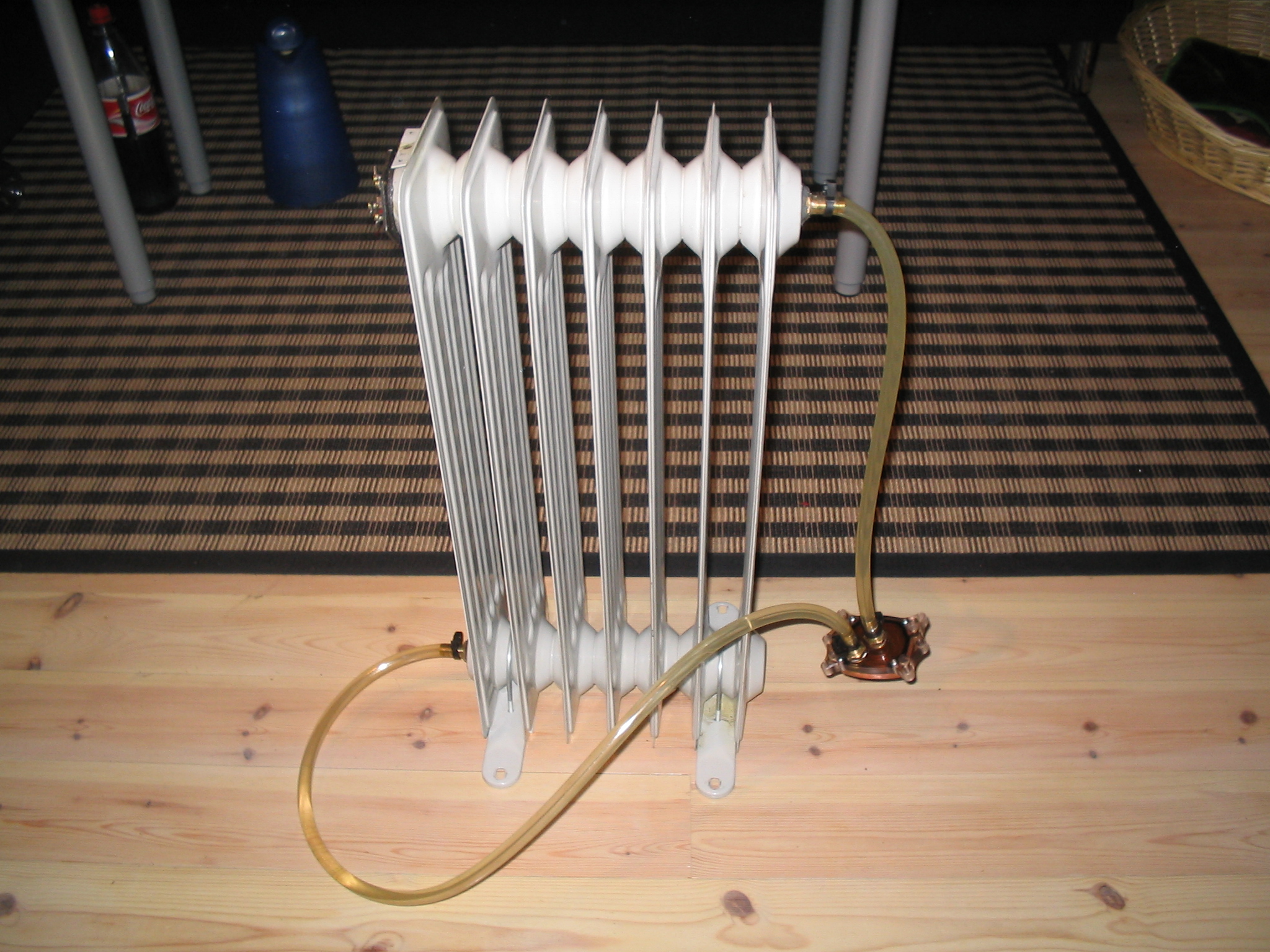

aspstein Skrevet 23. oktober 2005 Skrevet 23. oktober 2005 (endret) Okey jeg var litt stor i kjeften og påstod at jeg kunne lage vannkjøling som funket uten pumpe. Og for å gjøre det enda enklere for meg selv tenkte jeg at jeg skulle la være å ha vifter også. Hvordan skal dette gå Det første jeg måtte ha var en radiator som funker uten vifter. Det hadde jeg allerede laget så derfor får dere bare bilder av det ferdige resultatet og en forklaring på hvordan jobben ble gjort Jeg tok en helt vanlig oljeovn, skrudde ut varmeelementet i bunn og helte ut alt oljen inni... Den olja lukta noe helt sinnsykt btw Renset så raditoren med bensin og lynol og til slutt whitespirit. Så tok jeg drillen og borret et hull i toppen i ene enden og ett hull i bunn i andre enden. Dette fordi vannet skal ha lengst mulig vei igjennom radiatoren. Så gjenget jeg opp disse hullene med gjengesettet mitt slik at nipplene skulle passe. Det som var minuset her er at ovnen er lagd i så tynt metall at jeg var usikker på om det var helt tett. Det var ikke helt tett så da måtte jeg bruke endel våtromsilikon rundt nipplene. Så lot jeg silikonen stå og tørke i ett døgn før jeg koblet på hageslangen og lot det stå å renne vann igjennom ovnen i ca. 6 timer. For å være sikker på at bensinen og div. kom ut. Ovnen er nok ikke helt ren innvendig, men det får være en annen diskusjon. Så monterte jeg beine til ovnen i toppen slik at den ble stående opp ned. Dette gjorde jeg for at varmeelementet skulle komme i toppen av ovnen så jeg kunne bruke det som påfylling Så monterte jeg vannblokka og slangene, trenger vel ingen forklaring. Men jeg har "snudd" blokka og slik at det kalde vannet kommer inn der det varme egentlig skal ut. Etter mye testing fikk jeg best resultat med det. Så skrudde jeg løst varmeelementet og fylte oppi med batterivann og skrudde igjen. Går ca. 3 liter på den ovnen jeg har. Merk det er en 1500W ovn så den er ikke så stor. Og da var det bare å skru det fast i maskinen og teste. Følg med............ UPDATE 24.10 UPDATE 2 Dette er et prosjekt som er laget for å bevise at dette kan fungere. Det skal ikke se pent ut som dere ser :!: Endret 2. mars 2007 av aspstein 3

Zamo Skrevet 23. oktober 2005 Skrevet 23. oktober 2005 Vanvittig kult! Ser ikke ut som om du har den beste kjøleblokka til formålet heller. ..og med så bra resultater uten optimal kjøleblokk, så er jo dette lovende.

Skrue Skrevet 23. oktober 2005 Skrevet 23. oktober 2005 Det er vel en blokk med "spiral"-løsning så vidt jeg kan se? Da er den i alle fall lite restriktiv, og det er nok en fordel i et slikt oppsett vil jeg tro. Blir spennende å se hva du virkelig kan oppnå med den løsninga? Kommer du under 60grader CPU-temp ved 100% load, så tar jeg av meg (floss)hatten!
aspstein Skrevet 23. oktober 2005 Forfatter Skrevet 23. oktober 2005 Fra Nextgentel sine kundesider: Problemer på Hinna Kunder i området rundt Hinna opplever nå problemer med tilgang til Internett. Det jobbes med å rette problemet. 23.10.2005 Arghh... Derfor det ser litt rart ut med linker o.l. Linja konka ut mens jeg holdt på. Den kjøleblokka er vel ca. noe av det dårligste som finnes?? Men burde gå greit til dette formålet. Og Skrue er alle midler tillat for å få CPUen under 60C load? Det er en AMD 3500+ Clawhammer som blir varm Håper linja blir i orden i kveld så kan jeg få postet litt flere bilder.
Skrue Skrevet 23. oktober 2005 Skrevet 23. oktober 2005 LOL! Nei, det er f.eks ikke tillatt å sette raddisen ut i kulda! (Skjønt, det hadde jo vært noe!) Å pakke den inn i tørris er også "juks"! Forutsetningen (min) er at den står i et rom med normal temperatur. Så lenge den gjør det, så vil jeg tro at du må slite litt. Men, det er jo et interessant eksperiment! Btw; Kjøleblokka er jo ikke såå dårlig da! Den nå aldersstegne Magnum-blokka hadde jo i prinsippet samme løsninga, og den var jo lenge konge på haugen! Stå på!
aspstein Skrevet 23. oktober 2005 Forfatter Skrevet 23. oktober 2005 LOL!Nei, det er f.eks ikke tillatt å sette raddisen ut i kulda! (Skjønt, det hadde jo vært noe!) Å pakke den inn i tørris er også "juks"! Forutsetningen (min) er at den står i et rom med normal temperatur. Så lenge den gjør det, så vil jeg tro at du må slite litt. Men, det er jo et interessant eksperiment! Btw; Kjøleblokka er jo ikke såå dårlig da! Den nå aldersstegne Magnum-blokka hadde jo i prinsippet samme løsninga, og den var jo lenge konge på haugen! Stå på! 5050401[/snapback] Ikke gi meg noen ideer her da... Men når jeg har kobla blokka feil vei da, men det får dere se på de neste bildene Nei CPUen skal kjøre på 2200Mhz, men jeg kan vel sette ned Vcore??
Skrue Skrevet 23. oktober 2005 Skrevet 23. oktober 2005 Haha, vil du ha flere? Vet ikke hva du mener med "feil vei", på bildet ser det jo riktig ut? Ja, Vcore er jo bare å redusere så mye man orker, inntil maskinen blir ustabil!

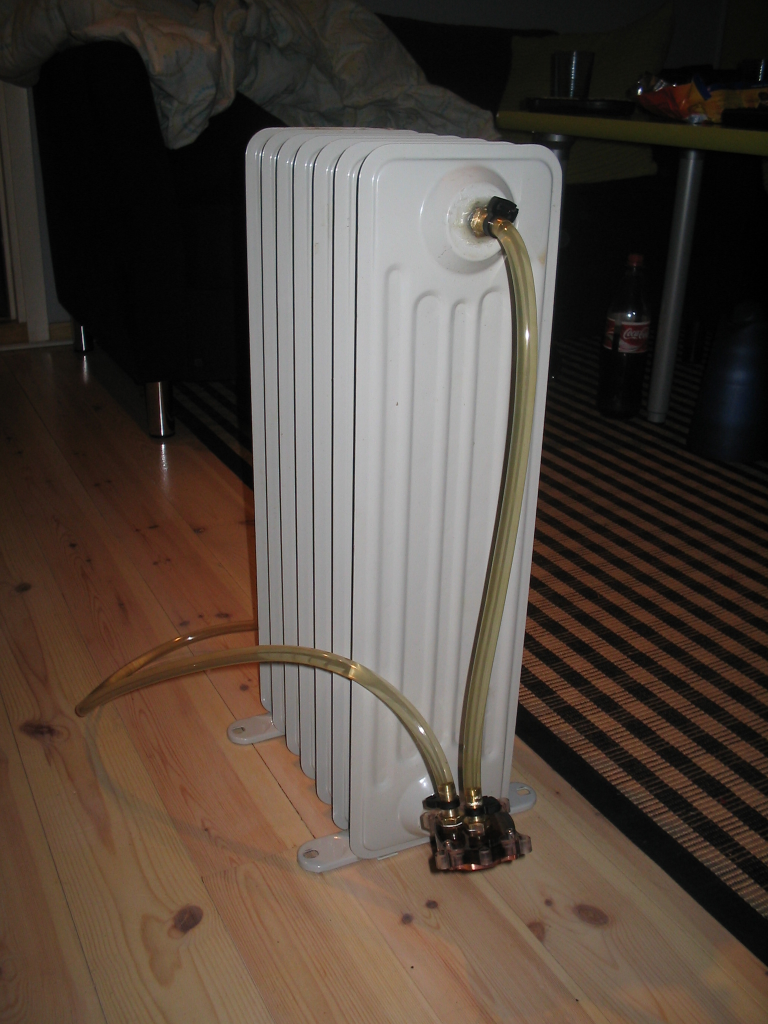

aspstein Skrevet 24. oktober 2005 Forfatter Skrevet 24. oktober 2005 Spennende prosjekt. Hvordan får du vannet til å sirkulere uten bruk av pumper? Bruker du enveisventiler? 5051185[/snapback] Neida varmen som CPUen produserer gjør til at det varme vannet automatisk stiger til det høyeste punktet, altså i toppen på radiatoren. Og da vil det kalde vannet i bunn av radiatoren bli trukket opp til CPUen og kjøle den ned.... Enkelt som tusan :!:
Dr.Ittsekk Skrevet 24. oktober 2005 Skrevet 24. oktober 2005 Det blir sikkert viktig å holde kaldvannsslangen så lavt som mulig og varmtvannslangen så kort og horisontal som mulig. Jeg ville satt inn to lettdrevne enveisventiler etter hverandre på en av slangene hvis du får problemer med sirkulasjonen. Har en følelse av at du kan få problemer med å få fart på vannet. Håper jeg tar feil. Lykke til!
aspstein Skrevet 24. oktober 2005 Forfatter Skrevet 24. oktober 2005 Jeg har hatt det montert og testet det, så jeg vet det funker. Men jeg var ikke helt fornøyd. Har forandret på noen småting og kommer tilbake med noen veldig overraskende resultater senere i dag... Skrue: Tenkte jeg skulle kjøre load test med Prime 95. Hvor lenge må jeg kjøre for at du skal være fornøyd? Dr.Ittsekk: Flowen er faktisk helt grei, tror bare ventiler hadde gjort flowen dårligere i og med at det funker sånn det er.
