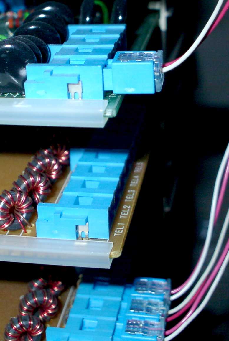

petterg Skrevet 21. oktober 2005 Skrevet 21. oktober 2005 (endret) Prøver å finne ut av ISDN sentralen for å koble opp en ekstra telefon. Til det trengs en plugg som passer i telefonsentralen. Hva heter disse og hvor får man tak i dem? (se de blå kontaktene på vedlagt bilde) Sentralen er merket med et sølvgrått klistremerke, totalt uten tekst, så jeg finner ingen dokumentasjon for sentralen. Aner ikke hvilken merke/modell det er. Kortene med de blå kontaktene er merket Nitsuko MH5928 (2) DX2 NR (blankt hvitt felt)-8DSTU-S (blankt felt) 1 (blankt felt) Kan noen hjelpe? Edit: Jeg har nå funnet ut at sentralen ble solgt under navnet "Telenor Venus Mini" Endret 24. oktober 2005 av petterg
Azton Skrevet 21. oktober 2005 Skrevet 21. oktober 2005 Skulle nesten hatt et bedre bilde? Har du ikke et forfra? Det er vel ikke bare vanlige RJ-45 eller RJ-11 kontakter?
petterg Skrevet 22. oktober 2005 Forfatter Skrevet 22. oktober 2005 Jeg trodde også det var RJ-xx kontakter helt til jeg åpna sentralen. Kontakta har kun 2 kontaktpunkter. (RJ-11 har 4, RJ-45 har 8.) Det er en vegg som hindrer bedre kameravinkel, men kanskje dette bildet er bedre?

petterg Skrevet 25. oktober 2005 Forfatter Skrevet 25. oktober 2005 Dagens store oppdagelse: Hvis man tar en kontakt av typen som brukes for å koble vifter til hk, og spikker den ned fra 3-pols til 2-pols, så lar den seg plugge i telefonsentralen! Med litt tape så detter den ikke ut på egenhånd heller. Dette er vel å betrakte som en midlertidig løsning, så jeg undrer fortsatt hva disse kalles, og hvor man får tak i dem. Mye mulig at det er en NEC sentral. Noen nummer jeg fant på noen printkort ser ut som kan komme fra NEC. (Men ingen av dem ga meg noen flere ledetråder i retning av dokumentasjon.)
Thombr86 Skrevet 25. oktober 2005 Skrevet 25. oktober 2005 Samme type plugg som det er på sp-dif (kommer ALDRI på hvordan det skrives) kabelen til CD/DVD rom?
petterg Skrevet 26. oktober 2005 Forfatter Skrevet 26. oktober 2005 Ja, den hadde nok latt seg plugge i uten å gå under kniven først. Men sitte hadde den nok ikke gjort. Til det er den for liten. (Men det er jo derfor noen fant opp tape.)
