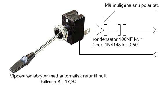

Jeg driver å leter etter en vippestømsbryter type Av-På-Av- Det vil si at bryteren skal ha tre posisjoner:
1: Av (sideposisjon) Sender IKKE signal
2: På (midtposisjon) Sender signal
3: Av (sideposisjon) Sender IKKE signal
Vet at dette er en litt spesiel forespørsel, men er det noen som vet av noe slikt, eller om det går an å lage noe lignende?

5644AB kanskje 35-223-64 hos elfa..
er ikke så god på svensk, men den kan brukes som 1pol 3 veis bryter, så da kan du bare la vær å koble utgang 1 og 3 og bruke 2.....
Av rein nysjerighet :innocent: hva skal det brukes til?
EDIT Leste litt nærmere nå (så på bildet :!: )
Om du kortslutter pinne 3 og 5, bruker pinne 2 som inngang,
så vil den veksle mellom å gi ut på pinne 1,4 og 6, da kan du bare måle deg fram til hvilken som er midtre posisjon :thumbup:
Endret av armykokk
da skal det funke med den bryteren jeg viste til. (35-223-64)

Tenkte egentlig å få bryteren til å stå i posisjon, det vil si at de ikke spretter tilbake. Det kan til nød og neppe gå med en bryter som spretter tilbake i posisjon, men de skulle egentlig vært litt kortere "stag" på de? Litt arbeidsomt å kutte og sette sammen 100 stk...

Artikkel id 35-006-00 hos elfa er nok en passende bryter kr 3.55 ved kjøp av 100
Et RC ledd er en tidsforsinkelse laget ved hjelp av en kondensator C og en motstand R
En X-or krets er en logisk krets som gir ut et 1 signal når det er forskjellig inn signal på inngangene dvs 1-0 og 0-1 ikke 1-1 og 0-0
RC-ledd +X-or krets= En bryter som gir ut en signalpuls når det skiftes posisjon på bryteren, kombinert med en transistor så har du det du er ute etter.
100stk bryter med ca pris på 800kr med alt
Hvor får jeg kjøpt RC leddet og X-or kretsene da? Du kan gjerne skrive hvordan de skal kobles, siden jeg aldri har hørt om noe slikt...
