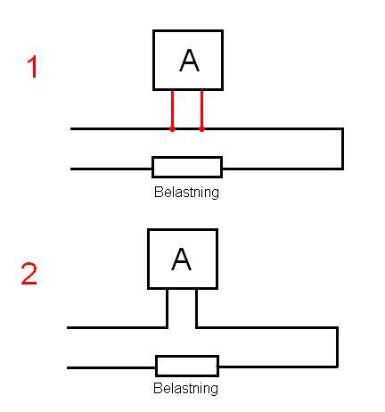

Nei:
1. Her er hvordan du kommer til å måle om du ikke gjør noen modifikasjoner, her måler du strømmen som går gjennom ledningen mellom punktene dine. Strømmen tar alltid letteste vei og det er ikke gjennom amperemeteret, så du får ikke noen måling
2. Her er hvordan du må gjøre det for å måle strømmen, her har ikke strømmen noe valg og må gå gjennom amperemeteret slik at du får måling...
