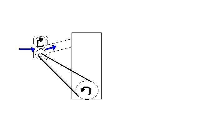

Du har egentlig to typer kompressorer ;) Den ene kalles for "Roots" typen og er den oprinnelige kompressoren. Den virker omtrent som to grovtannede tannhjul som presser lufen inn i motoren når den går rundt. Denne er mest tungdreven og stjeler hester da den drives av en reim fra veivakslen (det nederste reimhjulet på motoren) Laget en liten tegning :!:
Turbinkompressor: Ser omtrent ut som en halv turbo med et reimhjul i den ene enden ;) Den har en turbin som presser luften inn i motoren
