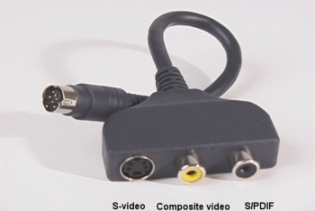

qwert Skrevet 18. november 2005 Skrevet 18. november 2005 (endret) Nå falt jeg av lasset her. Om det ikke er optisk vil jo ikke en slik kabel fungere. Når det gjelder en slik kabel som andreasn postet bilde av har jeg et par slike liggende fra fotoutstyr. Har også brukt dem til digital lyd på annet utstyr (SB Live!). Når det gjelder 'rødt lys' vil jeg anta at det er en liten flipp eller sensor i utgangen som styrer dette. Jeg har i alle fall ikke 'sett lyset' med portable dingser (først på en Sony MiniDisc) på samme måte som man gjør med en vanlig Toslink-utgang på stasjonært utstyr. Når det gjelder Inspiron 9300 er det vel en av pinnene i S-Video kontakten som fører SPDIF. Se vedlegget. En slik dongle fulgte med XPS2, men ikke 9300. Kanskje Dell selger dem, men dette er vel off topic i forhold til M6Va. Endret 18. november 2005 av qwert
