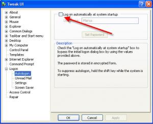

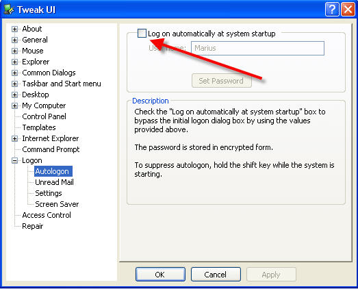

pmarius Skrevet 11. september 2005 Skrevet 11. september 2005 Til det første spm, så kan du bruke TweakUI til å logge deg rett inn i en hvilken som helst brukerkonto (se bildet), så du slipper omveien om innlogingsvinduet. Til spm nr. 2 - så skulle ikke det være noe problem. Så lenge disken ikke er den det bootes fra, så vil du få tilgang til mapper og filer på vanlig måte.
