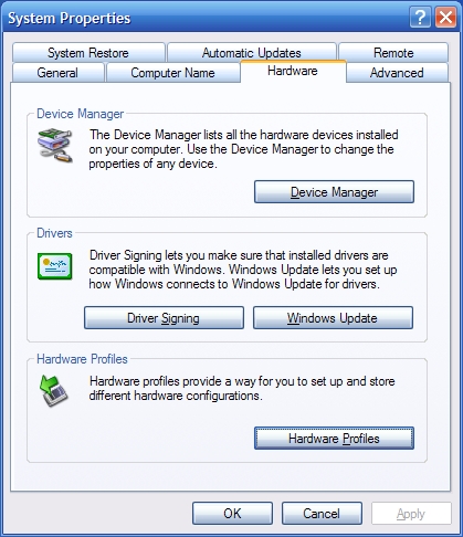

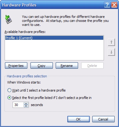

Pey'J Skrevet 10. september 2005 Del Skrevet 10. september 2005 Det er ikke noe pes å lage nye maskinvareprofiler. Start | Kontrollpanel | System | Maskinvare | Maskinvareprofiler (knappen nederst) Se bilde i denne post og forrige. Kopier gjeldene. Skift navn til f.eks. "Normal" og "Musikk". Velg at "Normal" skal starte etter ett gitt intervall. Så restarter du og velger "Musikk". En tjeneste kan være et program, men de fleste programmer har en egen innstilling for å starte opp med Windows. Se lenke i signatur (Raskere Windows (og oppstart) ) som tar for seg dette. Igjen, lykke til! Lenke til kommentar https://www.diskusjon.no/topic/467202-optimere-en-profil-i-xp/#findComment-4820869
