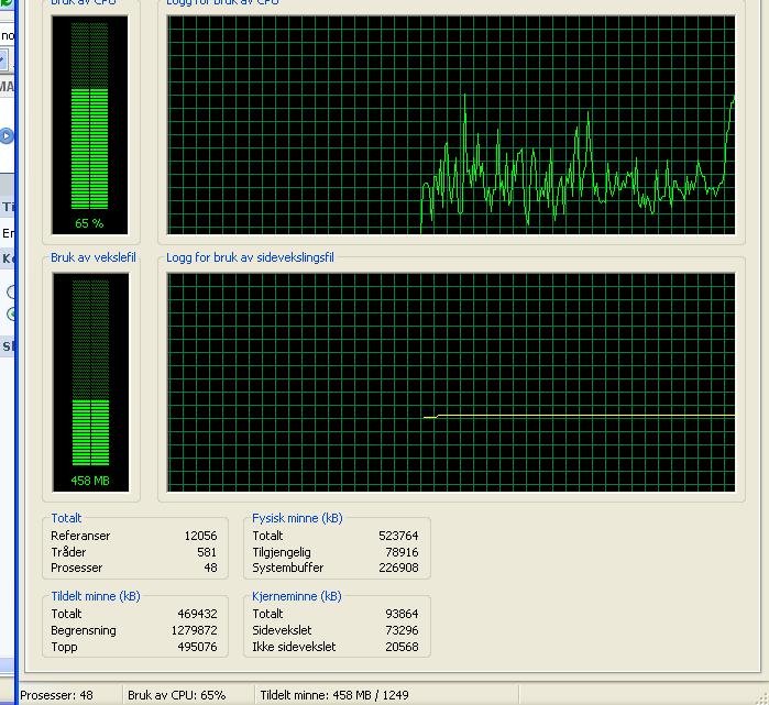

Som en ivrig multi-tasker, lurer jeg på om jeg har nok ram på maskinen min (512 MB). Litt usikker på hvordan jeg vurdere dette i forhold til bruksmønsteret mitt, men vedlagt er en screenshot fra oppgavebehandlingen.

Ble ikke veldig leselig det der. :blush: Her er litt av det som sto der:
Tildelt minne (kb)
Totalt: 469 432
Begrensning: 1 279 872
Topp: 495 076
Fysisk:
Totalt: 523 764
Tilgjengelig: 78 916
Systembuffer: 226 908
Kjerneminne:
Totalt 93 864
Sidevekslet 73 296
Ikke sidevekslet 20 568
Håper det hjelper...
Spiller bare gamle spill som civ og sånt...
Men jeg jobber mye med officeprogrammer, ser litt på video samtidig og kjører litt fildeling på siden. Problemet mitt er at maskinen tidvis stopper opp for å "tenke". Da tar det gjerne litt tid, og det ødelegger tempoet på arbeidet. Dette skjer forøvrig uten at cpu-load går i 100%.
Ellers har pc'en en amd xp 2800 prosessor og et radeon 9600 skjermkort.
Tegn på at du lite ledig minne. Pausene oppstår fordi maskinen må bruke virtuelt minne (harddisk) for at maskinen skal ha nok minne, og dette er tregt. Ville doblet RAM-mengden.
hvis det er mens maskinen står i win må du enten finne ut hva som bruker alt minnet eller så må du slenge inn en brikke til. Jeg har 512mb jeg og og 250mb ledig så det er litt rart at du bare har 76mb
Problemet oppstår når jeg har mange vinduer oppe / kjører mange ting samtidig. Særlig irriterende at pc'en da kan bruke lang tid på å åpne nye vinduer / programmer.
Nå har jeg nesten ingenting oppe og 333mb ledig.
Men: Bruk av veselfil = bruk av virtuelt minne? Ideelt bør vel denne være på 0mb når du ikke belaster maskinen tung?
