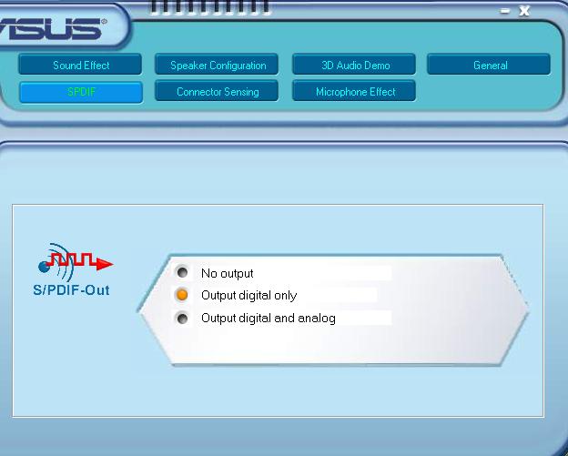

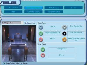

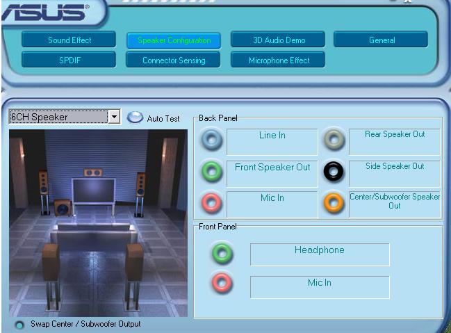

Andrull Skrevet 14. august 2005 Skrevet 14. august 2005 Har et problem med å få surround! Jeg har prøvd meg frem på internet og fysisk så rett meg hvis det er noe jeg har tatt feil på! Ja jeg har akkurat funnet ut at mitt hovedkort (Asus A8N-SLI Deluxe) har digital lydutgang på det intergrerte lydkortet! http://www.komplett.no/k/ki.asp?sku=305190&cks=PRL Har lett litt rundt på internett og kommet til den konklusjonen at Coaksial og optisk utgangen heter spdif på lydkort. Så jeg koblet spdif utagngen med en coaksial kabel til mitt hjemmekinoanlegg/høytalere, med 5,1 surround. (har anlegget på rommet mitt og bruker de når jeg spiller og lignende. Jeg har stilt inn forsterkeren til å sende i 5.1 og det funker med dvd-spilleren men ikke med pc'en! Bruker det medfulgte lydprogrammet (RealTek)til å stille inn til 5,1.(se nedenfor) Har stilt inn programmet til digital lyd. Når jeg har stilt på 5.1 så kan man tete oplegget og da kan jeg bare høre fronthøytalerne. Når jeg tar på 3daudio meny, så kan man se og høre en veps som flyr rundt og rundt for å sjekke ut surround'en. Når jeg tar på det så kan jeg høre alle høytalerne bare det at jeg hører bare bakhøytalerne samtidig med fraonthøytalerne! Og det er jo ikke akkurat 5.1! Hvordan/kan man få surround gjennom spdif utgangen? Håper dere skjønner hva jeg skrev!

Andrull Skrevet 2. november 2005 Forfatter Skrevet 2. november 2005 (endret) Du vil kun få 2.1 surround igjennom spdif utgangen, med analog lydkilde. F.eks hvis du spiller av en film med dolby digital vil du få 5.1, men på spill og musikk vil du bare få 2.1 deverre! Hadde samme problemet selv, så jeg ble nødt å plugge analoge kabler fra lydkortet og til forsterkeren. De aller fleste forsterkere må jo ha analog inngang. Så du trenger en 3,5mm plug som spilltes til 2 analoge. Som denne: http://www.komplett.no/k/ki.asp?sku=108381&cks=PLC Så kobler du 3 slike (for å få 5.1) og (4 for å få 7.1), ifra sub/center, front, og bakhøytalerne og fra sidehøytalerne. Er det noen som vet om det faktisk finnes noen lydkort som klarer å overføre/omforme de analogesignalene igjennom spidif utgangen! Edit: Funket rett ut av boksen å spille av 5.1 i Power DVD! Ingen justeringer uten å huke av for "only digital out" elns som er vist på et tidligere bilde. Endret 2. november 2005 av andrull
