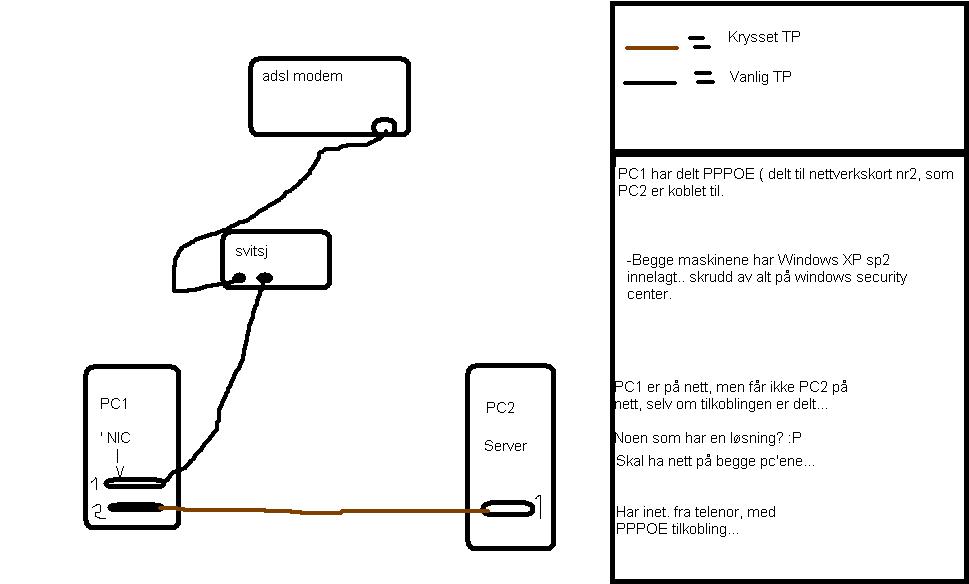

_lefze_pwns_all Skrevet 10. august 2005 Skrevet 10. august 2005 Jeg har 2 pc'er, og får bare nett på en av gangen.. se bilde for forklaring

_lefze_pwns_all Skrevet 10. august 2005 Forfatter Skrevet 10. august 2005 (endret) ja, men da får ikke pc1 nett? :s ( 8 ports belkin switch jeg bruker) Endret 10. august 2005 av _lefze_pwns_all

_lefze_pwns_all Skrevet 10. august 2005 Forfatter Skrevet 10. august 2005 nei, får bare være connecta en pc om gangen på nett (telenor ) men finnes det ikke noe software router av noe slag? må jo gå an å få fiksa på en annen måte?

nomore Skrevet 10. august 2005 Skrevet 10. august 2005 1. Har du kontakt imellom maskinene(dvs lys på nettverkskortet)? 2. Får PC2(server) adresse fra PC1? 3. Har du kjørt veiviseren for nettverkstilkobling? 4. Hva er det den serveren gjør?
agvg Skrevet 10. august 2005 Skrevet 10. august 2005 ja asså men, gidder ikke vente 3 dager på en ruter jeg ikke en gang har råa til... Har du ett Speedtouch 510i med tre lamper på toppen så kan du enkelt lage det om til ruoter.
_lefze_pwns_all Skrevet 10. august 2005 Forfatter Skrevet 10. august 2005 har Topcom Xplorer 871 ADSL modem... nomore: 1. Ja finner hverandre på nettverk og alt annet går fint. 2. Har satt på egen ipadresse (192.168.0.1 og 192.168.0.2) 3. Har kjørt den på begge pc'ene og alt der så fint ut 4. den serveren skal brukes til litt forskjellig... ( )
PerB Skrevet 11. august 2005 Skrevet 11. august 2005 Legg inn brukerid/passord i PPPoE i ADSL-modemet. Dermed er det modemet som kobler seg på og ikke den ene PCen (hvor du installerte CDen fra Telenor). Benytt switch eller router for å koble flere PCer opp på nettet.

melsom Skrevet 11. august 2005 Skrevet 11. august 2005 koble pc 2 til svitsjen og ikke pc1 kanskje....samt kjøpe seg en ruter PC1 ER en router .. om du ikke ser det.. :!:
