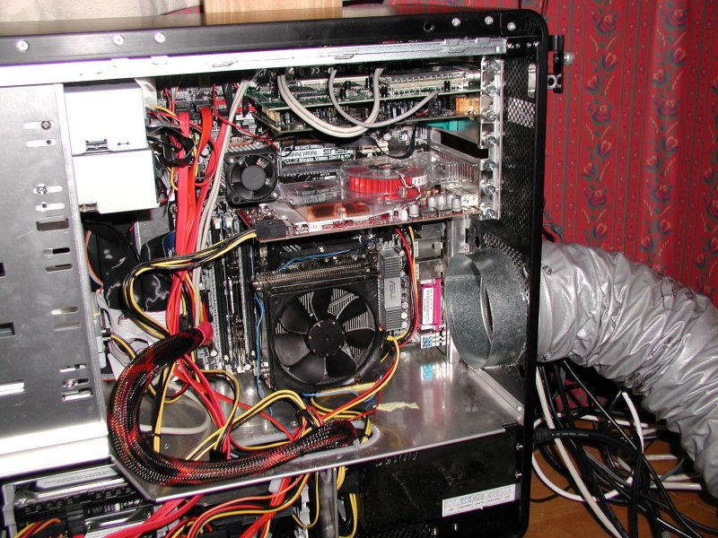

Daytona* Skrevet 6. august 2005 Skrevet 6. august 2005 (endret) Kunne tenke meg å bygge en luftkjøler med en større radialvifte som er på 220v og har regulerbar hastighet. Jeg har sett dette i bruk hos en venn og det fungerte strålende ,stor luft mengde og lite støy pga viften står montert inne i en kasse med lydfelle kassen står plassert inni et skap med en luftslange ca Ø100mm som føres frem til kabinettet. med så stor luftmende som denne viften gir er andre kabinett/cpu vifter overflødige. Hans kabinett temperatur lå på ca 23 grader ,og cpu temp ca 28-37 grader- p4 3.2ghz. Han boret hull bak i kabinettet for slangen ,og den er montert inn på ett bøyd rør som peker mot cpu kjøler. Det jeg lurer på er om det i tillegg til en slik løsning er mulig å kjøle ned luften, er det noen som har noen gode tips. Endret 6. august 2005 av Daytona*

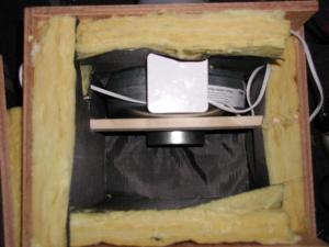

Daytona* Skrevet 18. august 2005 Forfatter Skrevet 18. august 2005 (endret) Her er prosjektet jeg vil prøve meg på jeg bruker en kanalvifte med turtalsregulering 220v kapasitet 150m3/time max setter denne inni en kasse med støydemping. setter på ett filter på sugeside så det ikke kommer skitt/støv inn i pcèn jeg bruker et 1meter langt lydisolert rør 100mm diameter . Jeg kan komme tilbake med temperaturer/støy Endret 22. august 2005 av Daytona*

Daytona* Skrevet 20. august 2005 Forfatter Skrevet 20. august 2005 (endret) Nå er jeg nesten ferdig med kassen,skal isolere viften litt bedre og lage luftfilte på sugesiden av viften ,jeg har fått testet kjøle effekten av cpu etc og resultattet var dårligere en forventet ,viften støyer litt mer en pcèn gjorde tidligere og kjøleeffekten var noe svakere en det jeg hadde håpet på ,litt overaskende var det at hovedkort temp ligger på 36 grader ,da det er ganske så mye luft som blåses inn i kabinettet , jeg tror også en annen cpu kjøler ville resultert i lavere temperatur ,kjøleribbene står feil vei i forhold til luft inntaket bak Endret 20. august 2005 av Daytona*

perpyro Skrevet 20. august 2005 Skrevet 20. august 2005 (endret) Med den kjøleløsningen burde CPUtempen bli pen ettersom CPU vifta får kald luft hele tida. Hvordan er det med åpningene i kabinettet til utlufta? Du burde ha ganske store åpninger o fronten slik at lufta slipper ut, samt at lufta går gjennom hele kabinettet før den slipper ut. Filter på innlufta er et must, noe jeg selv har erfart. Kjørte viftene mine uten filter til å begynne men men nå har jeg montert et dobbelt lag tynt gardinstoff over alle viftene så nå er dte bare finstøvet som slipper igjennom, men det legger seg ikke som et tykt lag oppå kjøleribba til CPU kjøleren. Vifta di vil bli stillere om den monteres i en lydisolert kasse med lydfelle før og etter. Av ren nysjerrighet: hvor mange cubikk pr. time leverer vifta som du bruker? EDIT: Skrev dette innlegget før du posta siste bildet. De kjøleresultatene er selvsagt med lukket kabinett! Endret 20. august 2005 av perpyro
Daytona* Skrevet 20. august 2005 Forfatter Skrevet 20. august 2005 Med den kjøleløsningen burde CPUtempen bli pen ettersom CPU vifta får kald luft hele tida.Hvordan er det med åpningene i kabinettet til utlufta? Du burde ha ganske store åpninger o fronten slik at lufta slipper ut, samt at lufta går gjennom hele kabinettet før den slipper ut. Filter på innlufta er et must, noe jeg selv har erfart. Kjørte viftene mine uten filter til å begynne men men nå har jeg montert et dobbelt lag tynt gardinstoff over alle viftene så nå er dte bare finstøvet som slipper igjennom, men det legger seg ikke som et tykt lag oppå kjøleribba til CPU kjøleren. Vifta di vil bli stillere om den monteres i en lydisolert kasse med lydfelle før og etter. Av ren nysjerrighet: hvor mange cubikk pr. time leverer vifta som du bruker? EDIT: Skrev dette innlegget før du posta siste bildet. De kjøleresultatene er selvsagt med lukket kabinett! Kabinettet er ett lian li v1000 ,kabibinett dette har ganske god lufting i front ,samtidig som jeg har fjærnet stålplaten bak pci porten over skjemkortet , det som er hyggelig er at skjemkort temperaturen har falt vesentlig nå ette jeg monterte denne kjøleren ,jeg kjørte 3d mark 05 og når den var ferdig viste skjermkort temperaturen 64grader ,det er ganske varmt her i rommet ,og i sommer når jeg har spilt BF2 har spillet blitt brutt pga høy temperatur på skjermkortet..
Daytona* Skrevet 20. august 2005 Forfatter Skrevet 20. august 2005 (endret) For å forbedre kjølingen, ville det kanskje vært lurt med en CPU kjøler, med en vifte som blåser rett mot denne lufttrakten du har lagd. En perfekt kjøler tror jeg ville vært Vapochill Micro. Den koster ca. 270,- og skal kjøle VELDIG bra! Jeg lurte på det samme ,jeg vurderer også Thermaltake Tower 102 http://www.komplett.no/k/ki.asp?sku=305842&cks=PRL ,dette er en svær kjøler som sikkert hadde egnet seg godt med denne kjøleløsningen , siden viften plåser inn i kabinettet ,mener du vel at en monterer en vifte på cpu kjøler som trekker luft gjennom kjøleren, ut mot front av kabinettet. Endret 20. august 2005 av Daytona*

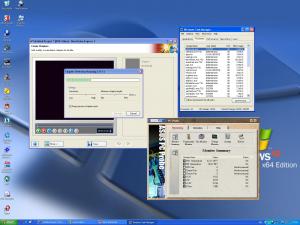

Daytona* Skrevet 21. august 2005 Forfatter Skrevet 21. august 2005 (endret) Nå har jeg skiftet cpu kjøler og max cpu temp nå etter 25 min 100% load er nå 37-38 grader hovedkort temp 36 grader ,så denne kjøleren passer klart bedre med min eksterne kanalvifte kjøler cpu temp idle er 31 grader ,noe høyt pga romtemperaturen. Endret 21. august 2005 av Daytona*
perpyro Skrevet 21. august 2005 Skrevet 21. august 2005 Det var straks noe annet! Hva er det som gjør at HK tempen er 36 grader? Forhåpentligvis er det en feilkalibrert avlesning noe som er veldig vanlig. Ut fra manualen til hovedkortet ditt kan du finne hvor denne føleren står på HK og sjekke dette litt nærmere selv. På mitt kort står denne føleren rett ved siden av prosessoren og varmlufta fra CPU kjøleren blåser rett på den og jeg får derfor en noe kunstig høy systemtemp.
Daytona* Skrevet 21. august 2005 Forfatter Skrevet 21. august 2005 (endret) Det var straks noe annet!Hva er det som gjør at HK tempen er 36 grader? Forhåpentligvis er det en feilkalibrert avlesning noe som er veldig vanlig. Ut fra manualen til hovedkortet ditt kan du finne hvor denne føleren står på HK og sjekke dette litt nærmere selv. På mitt kort står denne føleren rett ved siden av prosessoren og varmlufta fra CPU kjøleren blåser rett på den og jeg får derfor en noe kunstig høy systemtemp. Det er nok fordi føleren står ved siden av cpu ,med den andre kjøleren falt hoverdkort temperatur en god del da jeg snudde viften slik at den sugde luften ut av kjøleren ,men da gikk cpu temperaturen yterliger opp ,jeg er uansett god fornøyd med resultatet av denne kjøleløsningen, jeg startet opp maskinen på 2.7ghz minne 225fsb 2.5-3-2-6 og kjørte en 3d mark 05 test uten at jeg merket noe problemer med stabilitet , at minne brikkene ikke klarer mer en dette skyldes at de er på 2 x 1024 mb ,slike brikker er vanligvis ikke så veldig overklokks vennlige Asus sli deluxe ,er heller ikke av de bedre for overklokking. Endret 22. august 2005 av Daytona*
