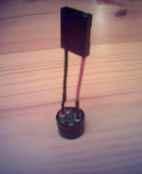

Hva skal jeg gjøre med den ødelagte kondensatoren? Kan den skiftes? Isåfall kan jeg gjøre det for en billig penge?

Jeg tviler sterkt på at det er en kondensator, og om det hadde vært det er sansynligheten utrolig liten for at den er tilsvarende til den som satt på hovedkortet.
Edit: Det er nok en speaker elns

Det som det er lagt ut bilde av er en høyttaler. den som lager piip lyden i maskina. noen kabinett har egen høytaller, mens noen har høyttaleren integrert i hovedkortet og noen leverer en løs en som din.
