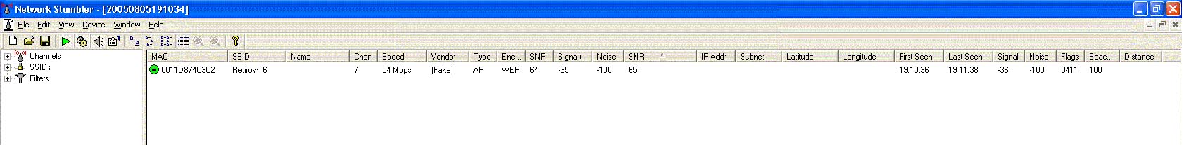

Bombur Skrevet 5. august 2005 Forfatter Skrevet 5. august 2005 (endret) All righty then. På tide med en liten oppdatering... Jeg har nå installert ny firmware på routeren (1.8.1.9), og deretter resatt den og gjort innstillingene på nytt. Jeg brukte en laptop fra jobben, noe som gjør at jeg ikke har lyst til å tukle alt for mye med nettverksinnstillinger, IP-adresser, DHCP og alt det der på PC-en. Etter at jeg lastet inn ny firmware fikk jeg opp nettverket mitt på listen over tilgjengelige nettverk. (Det gjorde jeg IKKE med firmware 1.9.2.7) Men av en eller annen grunn blir jeg ikke koblet til, selv om jeg taster inn WEP og trykker connect. Jeg regner imidlertid med at det dreier seg om innstilllinger på PC-en, så det bekymrer meg ikke så veldig mye. Jeg installerte Netstumbler for å undersøke nettverk i nærheten, og det var bare mitt som kom opp. Det vil si at det ikke er noen andre nettverk som forstyrrer signelene. Forhåpentligvis. Jeg har lagt ved et bilde av hva Netstumbler viste meg. Hvis noen har erfaringer med dette programmet, og ser noe mistenkelig, så må dere si fra! Uansett så håper jeg at de som bor i huset klarer å finne - og koble seg på - nettverket nå, men det var ingen hjemme, så jeg fikk ikke sjekket. Har det forresten noen praktisk betydning om jeg bruker 128 bits WEP-kryptering eller 64-bits? Endret 5. august 2005 av Bombur

Bombur Skrevet 8. august 2005 Forfatter Skrevet 8. august 2005 Nå kan problemet være løst! Fikk ordnet med en laptop slik at jeg kunne gå rundt i huset for å bekrefte at det var mulig å koble seg til nettverket i hele huset. På det dårligste var signalstyrken ca. 35%, men dette er vel godt nok..? Det som gjorde at de i 2.etg ikke klarte å koble seg til nettet skulle vise seg å være en forbannet irriterende liten detalj (selvfølgelig)! Som jeg har skrevet tidligere, har jeg vært ganske sikker på at nettverket er OK, og at det kun var innstillinger på deres maskiner som gjorde at det ikke virket. Dette skulle vise seg å stemme... Det som kort og godt var problemet var at det var huket av for 'La Windows styre dine trådløse nettverksinnstillinger' (husker ikke ordrett hva det stod). Da vi fjernet denne haken, våknet plutselig programmet som fulgte med nettverkskortet til liv. Nå var det bare å koble til, og vips: Rett på nett! Med fare for å bli gjort til latter for å ha oversett en detalj som sikkert er så grunnleggende at ingen har tenkt på å nevne det for meg, skriver jeg det likevel. Jeg er sikkert ikke den første som gjør denne feilen, og jeg er helt sikkert ikke den siste heller! Håper noen får nytte av dette. Får bare håpe nettverket er stabilt fremover nå. Takk for all hjelp!
