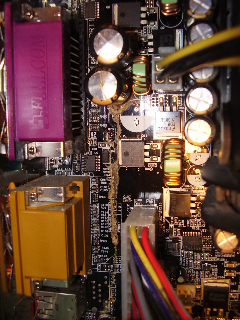

Hei! Jeg trenger deres hjelp.
Når jeg kom hjem til min stasjonære pc i går så hadde den slått seg selv av. Dvalemodus, tenkte jeg.
Men når jeg skulle starte den på nytt, så var den ingen liv i pcen. Det eneste som skjedde når jeg trykkte påknappen var at cdrommen og alle viftene startet i et sekund og stoppet. Det kom ingen lyder fra internhøytaleren. Pluss at det tennes et lite rødt lys på hovedkortet mitt.
Pc spec: Aopen AX4B533, tre år gammmel pc og hovedkort.
Jeg har peil på data men dette har jeg aldri erfart før... hva kan det være?
Jeg tok et bilde av et mistenkelig fenomen (likasjen) på hovedkortet mitt.
Ta en titt og fortell meg om jeg må begynne å grave en grav i hagen til hovedkortet mitt...

Hvis dere ser på de to store kondensatorer så kan dere se en likasje fra den.
Hva betyr den likasjen? Kan det fikses?

Har sett noe lignende på et HK en gang, og da var det bare å bytte HK.
Slike store kondensatorer har ofte med strømstyring å gjøre, og når de går er det vel fare for at spenning til noe på HK er/blir feil.
Mulig du kan lodde av denne, lese av verdi og skaffe en ny som du lodder inn. Men det er vel en fare at det er noe annet feil på HK som får kondensatoren til å gå, og da er du jo like langt. :(
Jepp, det der er nok en elektrolyttkondensator (mener de heter det) og lekasjen ser ut som den kommer derifra. Om kortet ikke er alt for gammelt bør det vell gå å få det på garantien / reklamasjonsretten.
Går selvsagt ann å fikse selv om man har delene og kunnskapene til det.

Men du bør kanskje spørre dem likevel. Det kondensatorproblemet er velkjent i bransjen, og var noget ekstraordinært.
Ta kontakt med PS-Data og hør om de vil betale nytt hovedkort. Ellers får du tak i demobrukte 533-bus hovedkort (antar det er en P4 maskin?) til en svært billig penge.
Undersøk med psdata, hvis garantien har godt ut, prøv å bytt kondensatoren, eventuelt kjøpe nytt hk.

Det kalles 'Elektrolyttvæske'

Jeg har snakket med PSdata og dem sa at dem gir tre års garanti på ferdigbygde pcer med operativsystem. Så jeg har sendt kabinettet mitt til PSdata i dag. Slik dem fortalte så kommer dem til å skifte hovedkortet kostandsfritt, siden denne lekasjen går på garantien.
