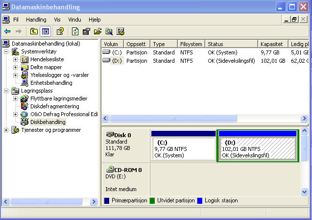

pmarius Skrevet 17. juli 2005 Skrevet 17. juli 2005 Du kan formatere fra Windows, så lenge det ikke ligger noen systemfiler på den aktuelle partisjonen: Høyreklikk på Min datamaskin på skrivebordet, så velger du "Behandle". I vinduet som kommer opp velger du "Diskbehandling". Her kan du bare høyreklikke på den partisjonen du skal formatere og velge "formater"

pmarius Skrevet 18. juli 2005 Skrevet 18. juli 2005 Sikker på at det går med behandle --> diskbehandling --> formater på den partisjonen som windows ligger på? Eg testa på min, å der gjekk det ikkje an å trykke på formater. Eg har berre ein partisjon foresten. Du som sa at eg berre kunne gjere det i bios, korleis gjer eg det? Ikke så rart at det ikke går an å formatere Windows-partisjonen når du er i Windows. Som jeg sa: Man kan ikke formatere en systempartisjon når man er i Windows. Dette er fordi formatering også medfører sletting, og sletter man et program mens det holder på med noe så........ Men slik jeg forsto det, så hadde du installert Windows på den ene av to partisjoner på en maskin, mens partisjon nr. 2 ikke var i bruk til noe. Hvis det hadde vært tilfelle, så hadde du kunnet formatere den partisjonen fra Windows sin DiskBehandling...
