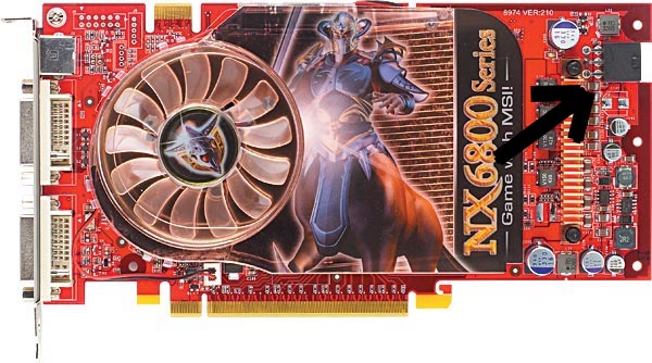

manu98 Skrevet 17. juli 2005 Forfatter Skrevet 17. juli 2005 Er det den kontakten som står rett over skjermkoret? Om det er det har jeg ikke det
sedsberg Skrevet 17. juli 2005 Skrevet 17. juli 2005 Den skal ikke stå over skjermkortet, den skal stå PÅ skjermkortet.
Lættis Skrevet 17. juli 2005 Skrevet 17. juli 2005 (endret) Er ikke samme kort som du har, men det skal være en kontakt som ser slik ut og sitter på samme eller nesten samme sted på kortet. Endret 17. juli 2005 av Lættis
