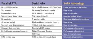

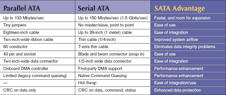

Du skal selvfølgelig ha en S-ATA disk, P-ATA tilkoplinger tar relativt mye plass på hovedkortene og det er nok ikke lenge til vi får hovedkort helt uten P-ATA. Når du en gang i fremtiden bytter hovedkort til et som kanskje ikke har P-ATA, så er det jo greit å kunne ta med harddiskene.
Men rent teknisk er det liten forskjell i ytelse på P-ATA og S-ATA, overføringshastighetene er helt teoretiske, det er for øyeblikket ingen IDE disker som klarer å fylle båndbredden i noen av grensesnittene.

Det Komplett refererer til som "SATA2" er SATA 3Gbit/s, NCQ, hot plug og staggered spin-up. Ytelsesmessig er forskjellen minimal i forhold til de tidligere spesifikasjonene til SATA. Derimot er disse diskene som kalles "SATA2" framtidsrettet, ettersom nye systemer kan etterhvert begynne å ta i bruk de oppgraderte spesifikasjonene.

Dersom HKet ditt støtter SATA 1.5Gbit/s, mens HDDen er SATA 3Gbit/s vil du bare oppleve 1.5Gbit/s, som uansett er langt over det noen HDD klarer å bruke. Alle nye spesifikasjoner av SATA skal også være bakoverkompatible, dette er et av hovedmålene til SATA-IO (som utvikler standarden SATA).
