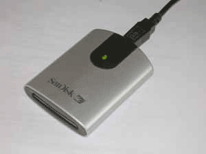

isen Skrevet 22. juni 2005 Forfatter Skrevet 22. juni 2005 (endret) Kortleseren jeg har en 1,5 år gammel sandisk. Husker at den var usb2, men ikke om den er hi speed. Se bildet. Hovedkortet er et abit ic7-g hvis noen har peiling. Skal prøve andre usb-porter også. Men det virker litt rart at de ikke skal ha samme hastighet. Ble mildt sagt litt overasket da jeg skulle overføre bilder, like tregt som før jo. Hadde sett for meg noen sekunder . Endret 22. juni 2005 av isen

isen Skrevet 22. juni 2005 Forfatter Skrevet 22. juni 2005 Er det ingen som kjenner til om den kortlesern jeg la ut bilde av lenger opp har usb2. Ett sted må jo flaskehalsen ligge, har prøvd flere usbporter uten hell.
Pingla Skrevet 22. juni 2005 Skrevet 22. juni 2005 Er det ingen som kjenner til om den kortlesern jeg la ut bilde av lenger opp har usb2. Under på kortleseren står det ett modelnr. Hvis dette er SDDR-91 så er det en USB2.0 leser.
Pingla Skrevet 22. juni 2005 Skrevet 22. juni 2005 Hovedkortet er et abit ic7-g hvis noen har peiling....Skal prøve andre usb-porter også. Alle portene på dette hovedkortet er USB2.0. Står jo det på den siden du refererer til: Expansivity options - Eight USB 2.0 ports (4 integrated + 4 additional)

isen Skrevet 24. juni 2005 Forfatter Skrevet 24. juni 2005 Er det ingen som kjenner til om den kortlesern jeg la ut bilde av lenger opp har usb2. Under på kortleseren står det ett modelnr. Hvis dette er SDDR-91 så er det en USB2.0 leser. Kortleseren min er merket SDDR-91, altså er det en usb2 kortleser. Hvis pingla har rett, er alt autstyret jeg bruker for å overføre usb2, men likevel går det treigt. Dumt spørsmål kanskje, men har du installert USB 2.0 drivere på maskinen?Hvis ikke brukes standard USB drivere, som bare støtter hastighetene til USB 1.1... Hvis sant skal sies så aner jeg rett og slett ikke om jeg har de rette driverne. Har Windows 2k hvis dette har noen betydning.
Mr_Snuffles Skrevet 24. juni 2005 Skrevet 24. juni 2005 Det er riktig at Sandisk SDDR-91 er en Hi-Speed USB 2.0 leser, så den burde klare vesentlig raskere overføringer enn det du opplever. På Windows 2000 har det vært problemer med at USB 2.0 enheter ikke kjører i Hi-Speed modus, men dette kan fikses ved å oppgradere til service pack 4. Litt info rund dette finner du her: Link Hvis du allerede har installert SP4, kan du prøve å gjøre det som står nevnt under 'Workaround' på linken over, dvs installere 'NEC usb software update' fra windowsupdate.microsoft.com
