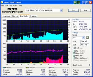

Eksempel på en plate som kan kastes, selv om kvalitetscoren er høy

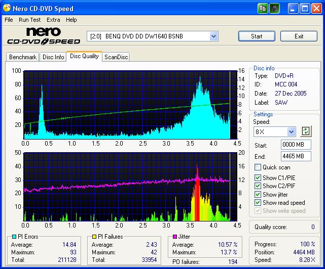

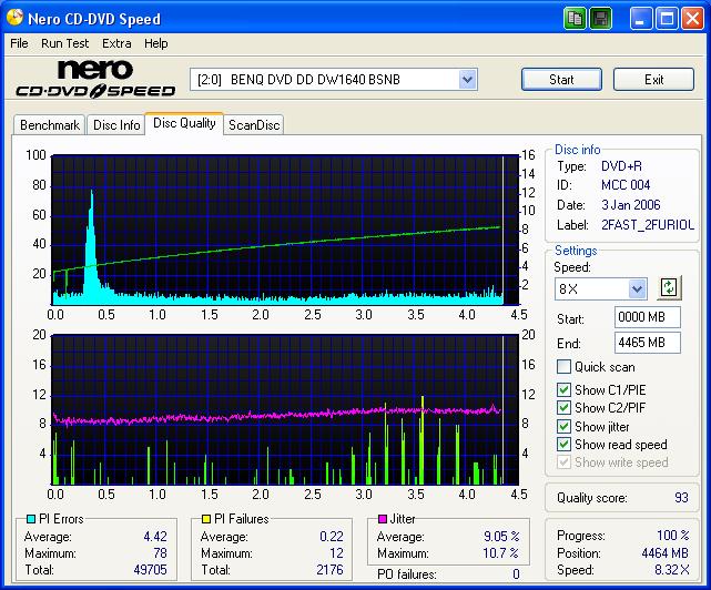

De printbare DVD+R platene fra Verbatim med MCC 004 kode så jo helt for jævlige ut, ville prøvd å brenne de med Solidburn på.

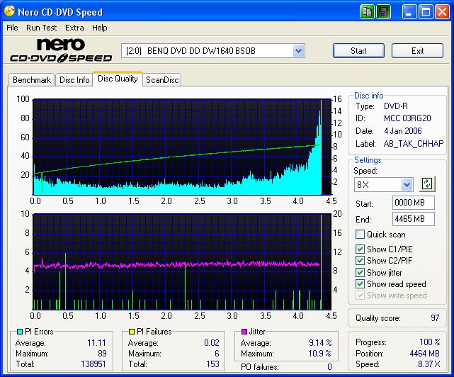

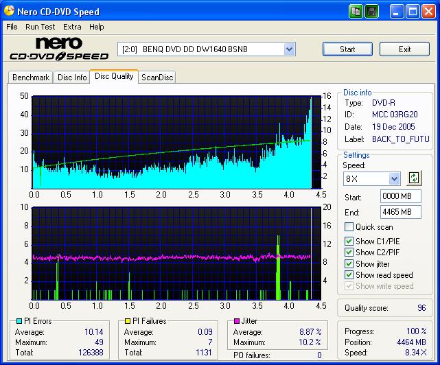

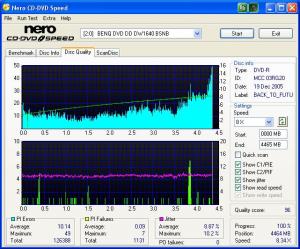

DVD-R platene så OK ut, den siste du postet var helt toppers!
Hutte tu. Der det så ut som en rimelig bad batch med dvd+r plater.
Også verdt å huske på er at brenning av +r plater på 16x vil gi en noe feilaktig score grunnet at benq lager spikes på disse mot slutten. Detter er normalt for denne brenneren, og benq selv sier at dette ikke innvirker på kvaliteten.
Man ser dog tydelig at dette ikke er tilfelle for deg. Dette er langt ifra de typiske spikene man er vant til å se. Du bør virkelig se om du kan få byttet disse platene om ikke solidburn hjelper.

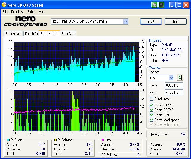

Hei jeg kjøpte TDK 8X DVD+R plater,fikk den for 68,- for 25stk.Det er jo billig.Men er det grei nok kvalitet,selv om Total PI failures ligger på 8715?

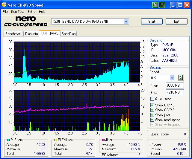

Nei solidburn hjalp ikke.Det ser som verbatim DVD+R Printbar er dårlige.Det er så varierende resultater.Her har jeg brent med Solidburn på.Jeg prøvde å spille filmen i min panasonic dvd spiller på slutten,den bare hakker og kommer sånn digital støy i filmen.
