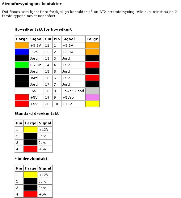

Moro Klumpen Skrevet 1. juni 2005 Skrevet 1. juni 2005 Jeg har et rart problem med strømforsyninga. Har en psu med 24 pins atx kontakt så må bruke en 24-20 pins overgang, for bruker et hovedkort med 20 pins atx kontakt. Og da får jeg 0 volt på pinnen der som det vanligvis skal være -5 volt.. Har det noe praktisk betydning at hovedkortet ikke får -5volt?

Admin'c Skrevet 1. juni 2005 Skrevet 1. juni 2005 den skal få riktig spenning ja, men så lenge det ikke er ustabilt og du bruker ett adapter du har kjøpt så skal det ikke ha noe å si
Moro Klumpen Skrevet 1. juni 2005 Skrevet 1. juni 2005 Har sjekka 24 pins kontakten fra psu'n grundig og ser det at det er ingen ledninger fra psu'n til den pinnen på selve kontakten som det skal være -5 volt på.. Ser ut som at strømforsyninga ikke leverer det -5 volt
ok2k Skrevet 2. juni 2005 Skrevet 2. juni 2005 Har sjekka 24 pins kontakten fra psu'n grundig og ser det at det er ingen ledninger fra psu'n til den pinnen på selve kontakten som det skal være -5 volt på.. Ser ut som at strømforsyninga ikke leverer det -5 volt Nye pc'er bruker ikke lenger -5V, det er grunnen!
