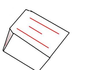

The Terminator Skrevet 24. mai 2005 Forfatter Skrevet 24. mai 2005 (endret) Driver å tegner en skisse av kassen slik jeg ser den for meg nå. Dette blir bra tror jeg! Tenker: -dobble vegger -strikkoppheng av harddisker -vibrasjonsdempende foringer rundt DVD spiller og brenner. -gummiforinger i alle skruefester -kjøleribbe uten vifte på skjermkonrt (har jeg fra før) -lukkbart "lokk" bak ala http://www.microplex.no/rubweb/varer.asp?ARTNR=NC2030 -ny 80x80mm vifte på CPU kjøleren (Silent-X) -to 92x92mm kabinettvifter, en foran og bak -stille 120x120mm vifte i strømforskyning (har jeg alerede på en Fortron Source 350w) -kjøleribbe på HK chip (ligger på posten allerede) -limt matte under hele kabinettet Meningen er at det skal være rimelig... Effektivt, morsomt å jobbe med, men ikke så dyrt... Nå trenger jeg: -materialer, lim og skruer -strikker (sykkelslanger? hehe) -div gummi -3stk nye Silent-X vifter -matte -div vibr dempende foringer Noen synspunkter? Lurer litt på: -limtype -eventuelt skrueløsning på HK / strømforskyning o.l. Treet demper en del viberasjoner, men gummiforinger evt skru lange skruer rett i gummiknotter etc. er å foretrekke når jeg først skal lage et stille kabonett. Blir en presisjonsjobb å sette kassen skikkelig sammen. -lokket bak, blir det for tett for lyftstrøm? -materiale i gummi og vibrasonsdempende foringer EDIT: en worklog må vel på plass. Vel å merke når "worket" har startet da Endret 24. mai 2005 av The Terminator

TanglewoodD Skrevet 24. mai 2005 Skrevet 24. mai 2005 (endret) Alle de viftene er unødvendig. Maskin skal nærmest være lyd stille. Jeg ville anbefalt Bigwater settet, la den vifta som følger med være på, den er mer stille enn en 120mm papst. i taket på kabinettet. Hvis du lager et par sånne små smale "sprekker" som går bortover, altså en stripe. Istede for et hull o.l så er vel det det beste, også i front. Så forer du det med netting osv. så blir det stilig. Blir som å støyle fronten på en audi a2 hehe Ja, Pcp, hvis en settet psu på innside og kanskje setter på et rør til og lede ut. Men da blir det jo oppvarming på innside Endret 24. mai 2005 av FirstPrice
