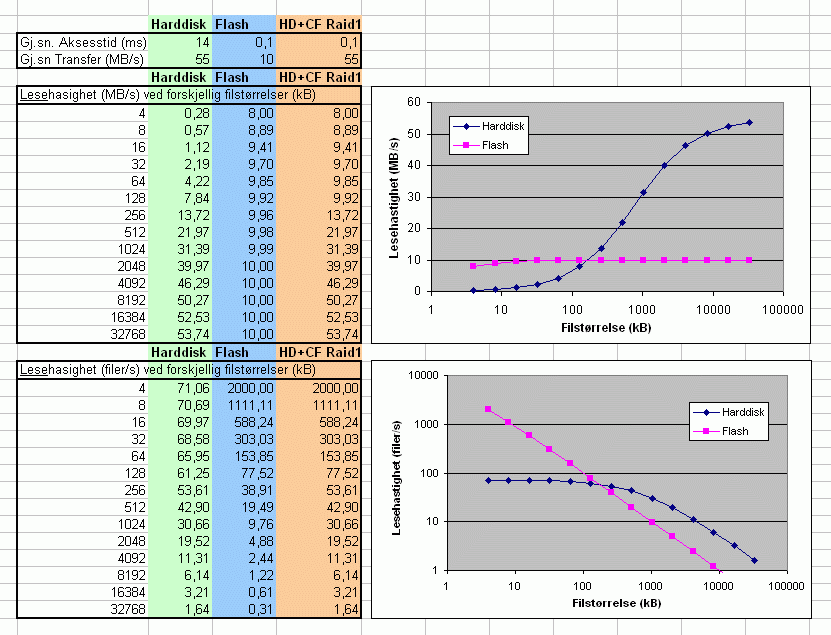

Jeg har ikke helt tiltro til de verdiene du brukte i eksemplet. Differansen i aksesstid er nok større enn som så. Harddisker (7200rpm) har en minimum aksesstid på ca 1-2 ms (dersom hodet ligger på riktig spor og på riktig sted langs sporet), en gjennomsnittlig aksesstid på ca 14ms og en maksimal aksesstid (full stroke + maks uheldig rotational latency) på ca 23ms. Til sammenligning har flash alltid samme aksesstid på ca 0,1ms. (spesifikasjon hentet fra samsungs standard flash-brikker).
Forøvrig så er standard clusterstørrelse på NTFS 4kB, altså samme som på ext3. Jo mindre clusterstørrelse jo mindre blir overheaden. (ikke omvendt) På FAT32 kan clusterstørrelse fort bli 32kB og dermed skape mer overhead. "Blokkstørrelse" er noe som hører til Raid0 og 5, men ikke til Raid1.
Edit: Jeg tok et lite søk på C: (WinXP OS-partisjon med programmer 2 mnd siden reinnstallasjon) og fant ut at jeg har 30.000 filer under 150kB og 4400 filer over 150kB. Totalt er det brukt 9GB på partisjonen så gjennomsnittlig filstørrelse er ca 260kB.
Jeg slang opp et lite regneark på leseytelsen. Regnearket viser at krysningspunktet med hensyn på ytelse ligger på omentrent 150kB og at CF er opp til 30 ganger raskere på de minste filene (4kB inkludert overhead) og at harddisk er opp til ca 5 ganger raskere på de største filene (over ca 8MB). NB. Legg merke til at noen av aksene er logaritmiske.
