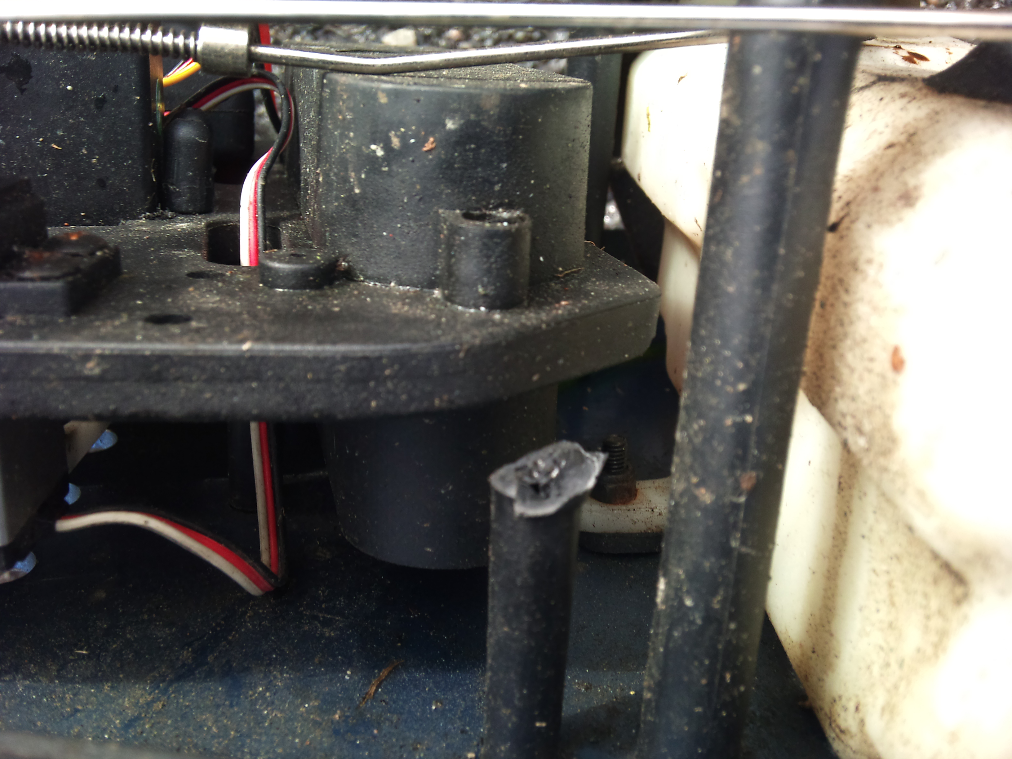

Sånn går'e når en skal filme samtidig som man styrer, dette er da = kjøre inn i en fortauskant.
Begge festene på "bordet" (hvor servoen, batteri osv er festet) knakk..
