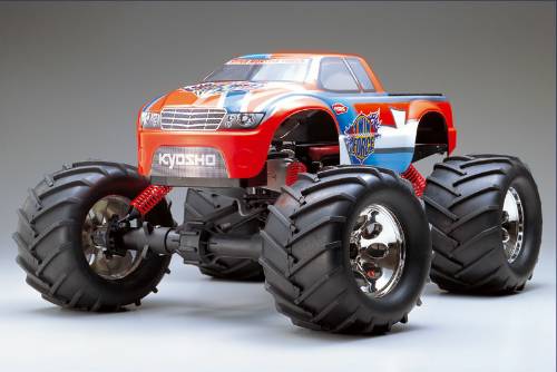

Deppss Skrevet 15. juli 2011 Skrevet 15. juli 2011 (endret) Jeg så på noen biler på Traxxas og HPI, men jeg syntes det hadde vært greit om jeg kunne kjøpt den på en norsk butikk. Så jeg tror jeg går for den bilen jeg linket til tidligere. De sidene var mest for å vise hva de merkene hadde. Når jeg skulle kjøpe bil, så kikka jeg etter en bil jeg ville ha, så fant jeg en butikk som solgte den bilen, så kjøpte jeg den Når jeg tenker tilbake da jeg skulle kjøpe rc bil, så hadde jeg vel flaks i uflaksen jeg hadde tenkt kjøpe denne: Kyosho TwinForce Men monstertrucker var visst ikke mye suksess for kyosho da. Fikk beskjed i butikken at de ikke solgte de legner. Så kikka jeg på nettet og da kom jeg over denne: Traxxas E-Maxx Og den ble det. Det flommer over med deler til den bilen hos Modellers og Elefun, så jeg slipper den frustrasjonen Jeg syns E-Maxx'en ser mye kulere ut, ser mer solid ut, og så har den dobbelt så mye bakkeklaring og ikke minst vanntett elektronikk Den buggyen du ser på ser ikke så verst ut, ser ut som den tåler litt, men den deletilgangen på den sia var litt stusselig syns jeg, men nå har jeg ikke giddi kikke så mye etter det heller da. Har dere lagt merke til at Elefun har begynt å føre Kyosho? Jeg ble så overrasket da jeg så det. Jeg trodde Kyosho bare hadde egne butikker, men det solgta kanskje ikke så bra. Det må vel være det. Kyosho butikken i Porsgrunn ble lagt ned for flere år siden og da ble de overført til XS hobby som var like ved og så i fjor så ble den og lagt ned på grunn av at det gikk for dårlig Endret 15. juli 2011 av Deppss
