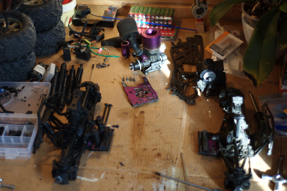

lain Skrevet 6. juni 2009 Skrevet 6. juni 2009 Da har jeg fått pakken ifra elefun, raskt levering, men er vel mest pga at de kom i bobleplastkonvolutt. I pakken var det et par glødeplugger, ny gløder, bensinpumpe (primer) og bensinfilter. Da jeg vet ny ramme og midtankmod kit er i posten (fedex) ifra UK, gikk jeg igang med å skru ifra hverandre bilen. Så den ser per nå sånn ut. Jeg "trenger" å få renset delene skikkelig, noen som har noen gode råd, varmt vann m/salo og bøtte på alt som tåler det, og trykkluft på motor/servo? Plasten og metallet burde vel tåle saloblanding greit, har brukt trykkluft til nå, men ble ikke gjort etter siste kjøring, og tenkte jeg skulle ta en skikkelig rens nå før jeg får nye deler og skal skru (mindre søl).
Euklid Skrevet 6. juni 2009 Skrevet 6. juni 2009 @nomore. Kjipt. Forhåpentligvis har du radioutstyret og motor i god behold, og det begrenser jo kostnaden ved nytt fly mye. Det du skriver gjentar vel egentlig bare viktigheten av å ha god plass og gode venner når man skal lære å fly ... @lain: Rødsprit på det som tåler det. Fjerner fuel og annet graks sjeldent effektivt. Men luft godt/bruk en skikkelig maske, å sitte i rødspritdunst over tid kan ikke være særlig sunt.
