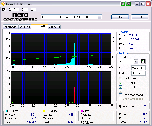

Ok, nå begynner jeg å lure litt her. Se på disse resultatene fra en annen DVD av disse Verbatim MCC-004-platene jeg brente med en del filmsnutter på...
Denne lager rare lyder når jeg prøver å lese den i en Pioneer DVD-106.
General Information
Drive: _NEC DVD_RW ND-3520AW
Firmware: 3.06
Disc: DVD+R (MCC 004)
Selected speed: 5 X
PI errors
Maximum: 1572
Average: 43.24
Total: 542269
PI failures
Maximum: 59
Average: 0.38
Total: 3787
PO failures: n/a
Jitter: n/a
Scanning Statistics
Elapsed time: 14:17
Number of samples: 15187
Average scanning interval: 8.01 ECC
Glitches removed: 1
Endret av howzer
ja det testresultatet du viser her er helt klart ikke bra - forundrer meg ikke om det er leseproblemer på den platen nei.
Er den brent med firmware 3.06 også? er den det kan du prøve på 12x og se om den gir bedre resultat.
Ja, den ble brent med firmware 3.06... Men det virker bare som det er akkurat den DVDen det er så mye problemer med (både den første som ble brent med 1.04, og den som ble brent med 3.06).
Kan det skje at det er de nøyaktige dataene jeg har på DVDen som lager problemer?
Eller er det en dårlig batch med MCC-004 jeg har fått?
Skal prøve på 12x etterpå.
