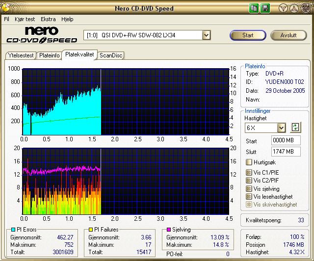

Huscht Skrevet 29. oktober 2005 Del Skrevet 29. oktober 2005 Er det kun platekvalitet denne testen viser resutatet av, eller spiller brenneren en stor rolle her? Jeg tviler nemlig på at denne laptopbrenneren er av spesiellt høy kvalitet.. Platene derimot skal vist være gode, men det er altså enten de eller brenneren her som ikke er helt tipptopp, evt. begge. (Eller leser jeg testresultatet helt feil? ) Lenke til kommentar https://www.diskusjon.no/topic/416960-oc-freak-sin-dvd-brennerdvd-plater-og-faq-tr%C3%A5d/page/11/#findComment-5075311

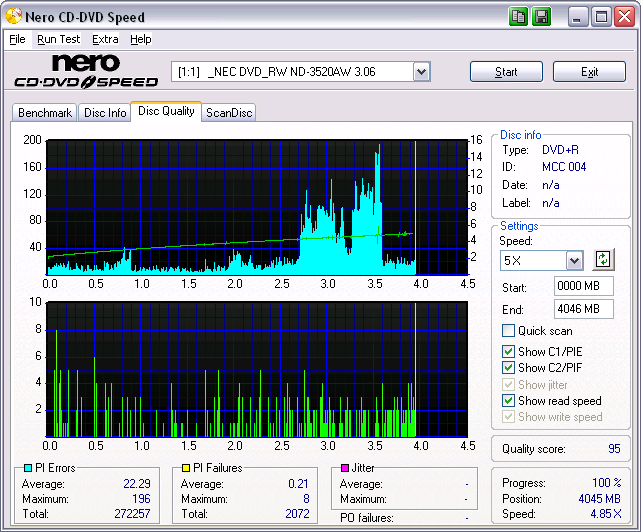

howzer Skrevet 21. november 2005 Del Skrevet 21. november 2005 Ok, nå etter å ha oppdatert til 3.06 prøvde jeg Neros diskkvalitetstest på en DVD jeg brente med firmware 1.04 (Verbatim, MCC 004). Hvordan ser dette ut? Vil det bli bedre kvalitet nå som jeg har oppdatert firmwaren tro? General Information Drive: _NEC DVD_RW ND-3520AW Firmware: 3.06 Disc: DVD+R (MCC 004) Selected speed: 5 X PI errors Maximum: 196 Average: 22.29 Total: 272257 PI failures Maximum: 8 Average: 0.21 Total: 2072 PO failures: n/a Jitter: n/a Scanning Statistics Elapsed time: 14:56 Number of samples: 16163 Average scanning interval: 8.01 ECC Glitches removed: 0 Lenke til kommentar https://www.diskusjon.no/topic/416960-oc-freak-sin-dvd-brennerdvd-plater-og-faq-tr%C3%A5d/page/11/#findComment-5187825
howzer Skrevet 21. november 2005 Del Skrevet 21. november 2005 Hvordan tyder man resultatene her? Lenke til kommentar https://www.diskusjon.no/topic/416960-oc-freak-sin-dvd-brennerdvd-plater-og-faq-tr%C3%A5d/page/11/#findComment-5188583
