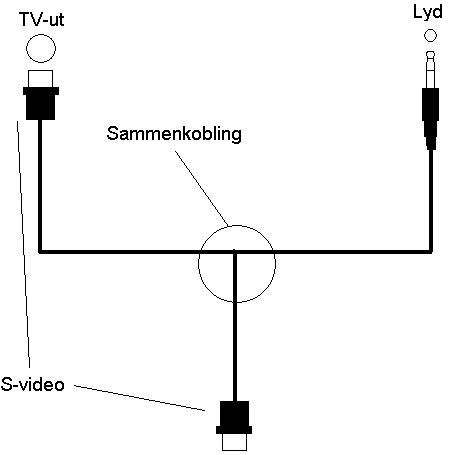

AMD-King Skrevet 10. mai 2005 Skrevet 10. mai 2005 Etter det jeg vet kan S-video kabler overføre lyd og bilde. Når vi ser på dagens skjermkort så bruker disse S-video for TV-ut, men dette overfører selvfølgelig bare bildet. Det jeg ønsker er å ha en kabelsnutt på 10 - 20 cm som et lite skjøteledd som samler lyd ifra lydkortet og bildet fra TV-ut. Legger med ett bilde laget med mine MSpaint "skillz"... Nå må min uvitenhet taes i betraktning, det er jo muligheter for at det allerede finnes en slik kabel på markedet. Vil gjerne ha tips om dette. Ellers så blir det å lage min egen kabel, men da trenger jeg pinneforklaring på S-video og jack plugger eller annen nyttig info.

Mr D Skrevet 10. mai 2005 Skrevet 10. mai 2005 Etter det jeg vet kan S-video kabler overføre lyd og bilde. Det vet ikke vi andre. Hvordan skal du få til det? S-videokabler har totalt fire ledere og alle er i bruk for å overføre bilde (luminans + jord og krominans + jord). Du kan jo fravike alle mulige standarer og koble selv. Men da må du bruke komposittsignal og mono lyd og det er vel ikke noe særlig......
General_musa Skrevet 10. mai 2005 Skrevet 10. mai 2005 hei, s-video er nok bare bilde ja... du må ha en kabel til for få lyd;) musa
Zeph Skrevet 10. mai 2005 Skrevet 10. mai 2005 Du må nok bruke 2 kabler, ein S-Video og ein Phono\Jack
