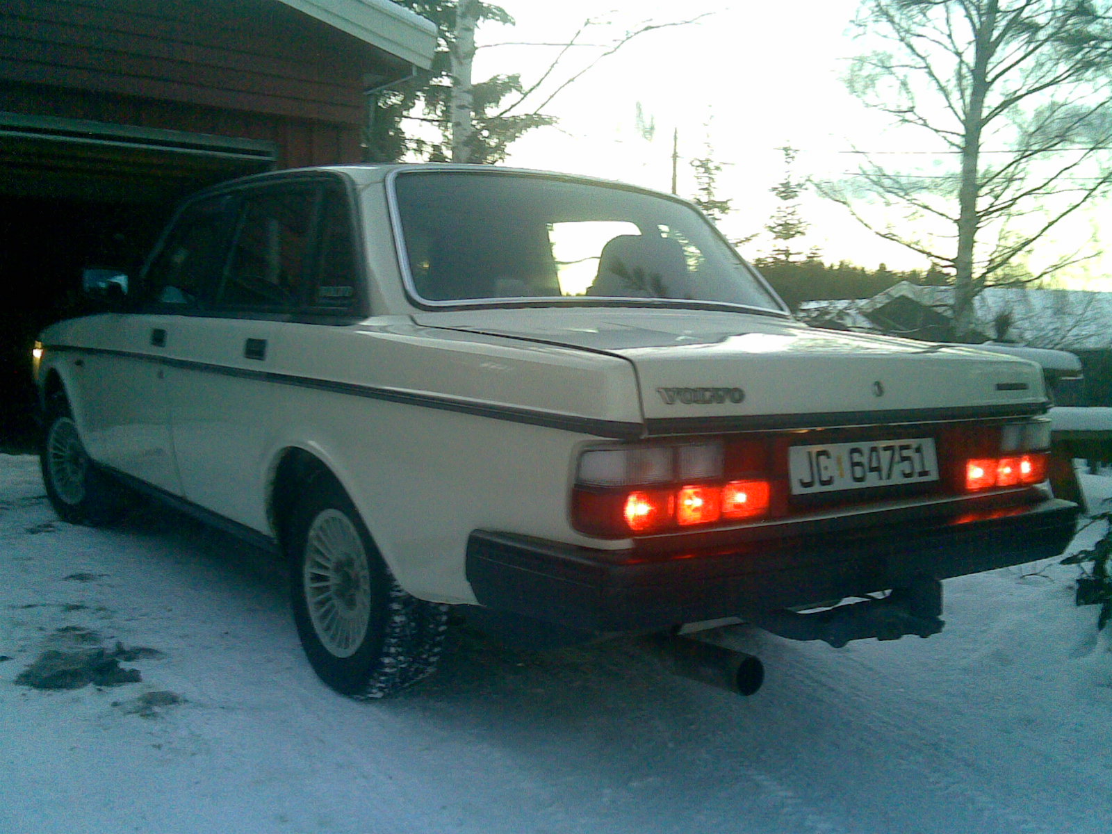

Volvoen hilser dere alle :)
Nå har den stått i garasje en hel måned, den kjeder seg nok.
Flytta til Oslo den 1. Januar, så da ble den parkert i garasje, mens jeg tar kollektivt ;)
Uansett, på en måned har den flytta seg 160 km, 40% av de har vært sidelengs :innocent: So much fun.
Vært hjemme to helger så, måtte ha transport da så.
Uansett, så har det begynt å dukke opp rust i hjulbua mi igjen da :p
Er krefta sjøl det der, varer visst ikke lenge med mindre du skifter alle deler så. Så det skjer senere ihvertfall.

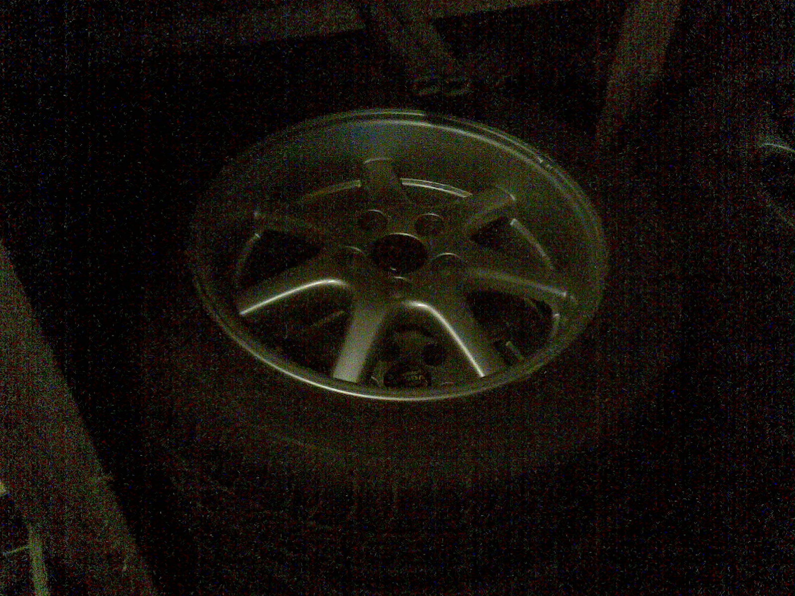

Og her har vi hjula og, ligger å venter på bedre tider.

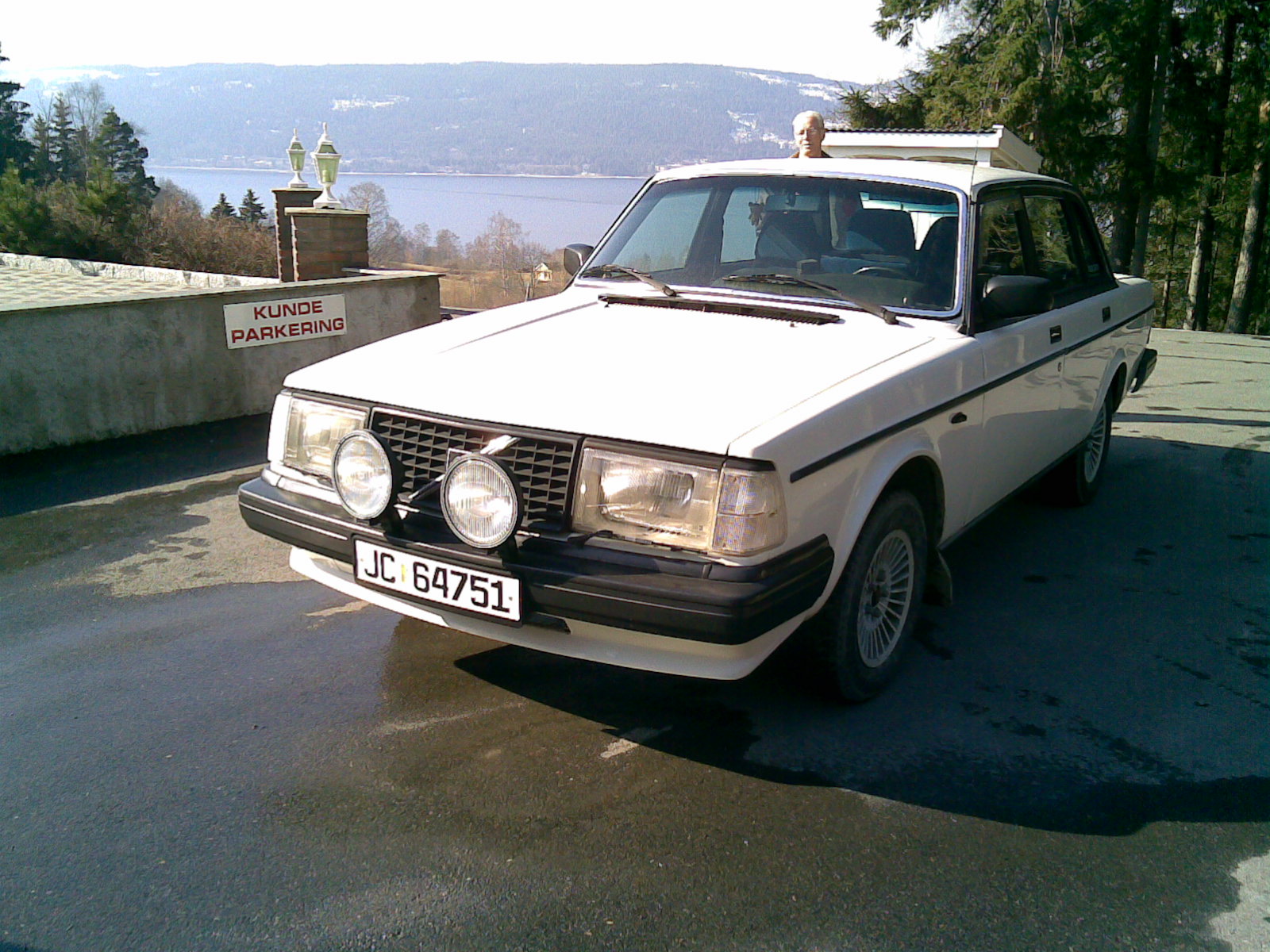

Og en gang tidligere i Januar, så møtte jeg en kar som har drivi med Volvo i alle år, som var ganske så imponert over bilen, så det var hyggelig. Kikka litt på motoren, da han så at det var noe feil.
Det går en slange ifra EGR-systemet på eksossiden (noe eksosuttynning av noe slag), og inn i luftfilter-boksen samt innsuget.
På denne slangen er det en ventil, sånn at luft ikke skal gå fra luftfilterboksen og inn mot eksosen da.. Det han oppdaga, var at den ventilen satt feil vei. Så det var jo ikke lenger noen gjennomstrømning..
Så vi snudde hele slangen, så alt ble satt riktig (Det var jo ei jævla pil på den ventilen da, burde ha skjønt det da :p), og etterpå gikk bilen myye reinere og penere på tomgang, låt bedre ved pådrag, og jeg er faen meg sikker på at den bruker mindre bensin nå.. Så det var fint å finne ut!

Men hadde den på grava her om dagen, for å finne eksoslekkasjen min.
Så da fant jeg den, i fremre eksosrør. Rett under eksosmanifolden.
Så har kjøpt inn nytt rør, monteringssats og pakninger.
Og igjen, siden jeg ikke bor sammen med bilen lenger, så har jeg en kar som ornder det for meg.
Skal bli utrolig godt, sleppe den fiselyden.
Skal skifte termostaten samtidig og, den blir ikke varm selv etter ganske lang kjøring.
