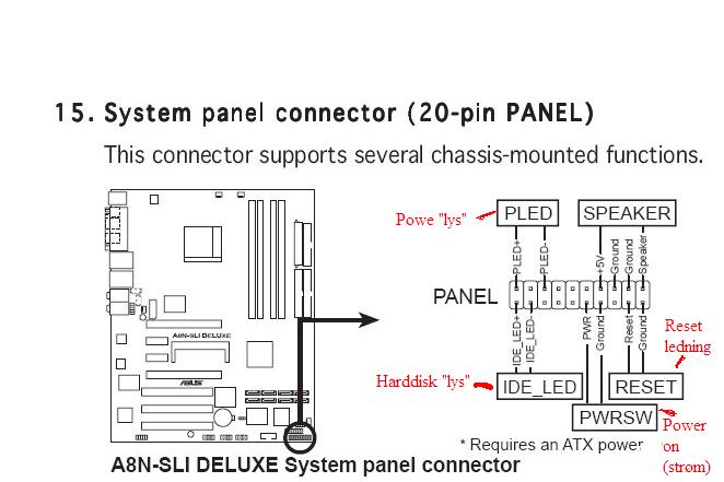

keepeR- Skrevet 22. april 2005 Skrevet 22. april 2005 Ja, var litt usikker på åssn jeg skal formulere dette men i allefall; har satt inn Hk i kabinette og fra før av var det mange små 1PIN ledninger, noen 2PIN og et par 4PIN som er plugga i en plass helt forrerst i kabinette ved ''skru-på-datamaskin" knappen, helt øverst på den svarte saken til noen av ledningene står det feks. POWER SW, RESET SW og masse ting som er helt gresk for meg, har skjønt såppas at for at jeg skal kunne skru på datamaskinen må disse være plugget inni Motherboarde en plass, men hvor? Noen som kan prøve og forklare det? har lest manualen, men det hjalp ikke stort :\
Freqtal Skrevet 22. april 2005 Skrevet 22. april 2005 (endret) Fant manualen på nettet, og jeg forstod det ihvertfall POWER SW er til strømknappen. RESET SW er til reset-knappen. Endret 22. april 2005 av PCXray
efikkan Skrevet 22. april 2005 Skrevet 22. april 2005 SW = switch: power switch. (Jeg montérte et slikt kort for en måned siden)
keepeR- Skrevet 22. april 2005 Forfatter Skrevet 22. april 2005 hva er nødvendig og plugge i? plugget bare i POWER SW, skjedde ikke noe :\
efikkan Skrevet 22. april 2005 Skrevet 22. april 2005 hva er nødvendig og plugge i? plugget bare i POWER SW, skjedde ikke noe :\ Har du koblet til de tre strømkabelene til hovedkortet? Jeg vil anbefale at du kobler til reset og pled også.
