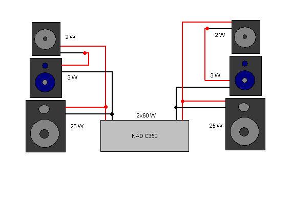

Hvis du kobler alle høytalerene i serie så vil jo impedansen bli på rundt 9ohm.
Kobler du alle i parralell så vil impedansen bli på rundt 1.5 ohm.. Noe som ikke er å anbefale.
Du kan koble de høytalere som tåler mest effekt i parralell, så kobler du de som tåler minst i serie..
Da vil jo de som er i serie være mindre følsome da..
Hverfall her er tipset mitt.. Da forsterkern tar dette som ca 3ohms impedans.
jeg leste litt om ampen nå , jepp stabil i 2 ohm og da leverer den 240W PEAK power og kan dra hele 55 amper (PEAK) .
well da er det jo mulig at du dra i land tipset til Hevley , men om det låter fint vet jeg ikke
