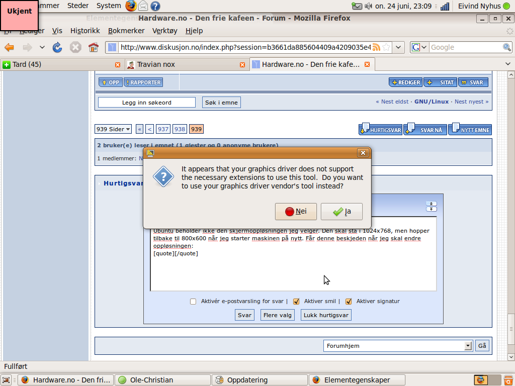

Ubuntu beholder ikke den skjermoppløsningen jeg velger. Den skal stå i 1024x768, men hopper tilbake til 800x600 når jeg starter maskinen på nytt. Får denne beskjeden når jeg skal endre oppløsningen:

Apropos driver, hvilket skjermkort er det du har? Og hva svarer du på spørsmålet du får?

Hva skjer når du svarer nei?
Lenge siden jeg har brukt nvidia nå, men de har da gjennomgående god støtte i Linux. hvis du trykker alt+f2 og skriver inn nvidia-settings-manager mener jeg å huske at du får bruke nvidias verktøy for slike innstillinger. Kan være verdt å prøve om det ikke hjelper å svare "nei" på spørsmålet.
Da kommer jeg inn i settings for skjermen. Prøvd å sette den i 1024x780 nå, skal se om det fungerer.
