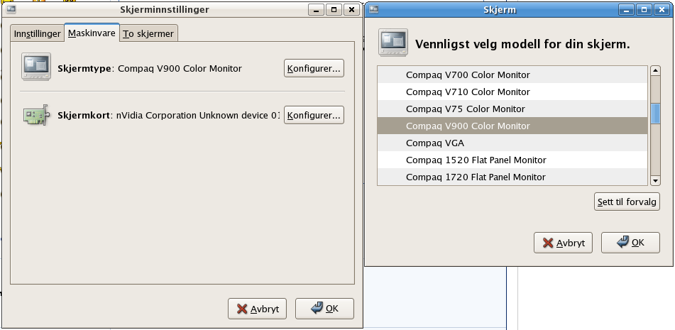

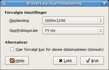

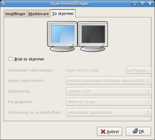

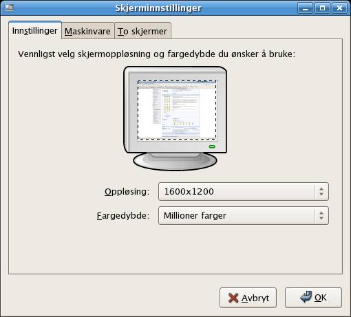

kyrsjo Skrevet 31. mai 2007 Skrevet 31. mai 2007 Jeg synes det er veldig tungvindt å endre grafikkinnstillingene i xorg.conf, og det synest ivertfall vanlige brukere. Gnome bør få et verktøy som klarer å stille inn dette i GUI. For eksempel er frekvensene på skjermen kritisk. KDE har vel en litt bedre løsning enn Gnome på dette området. Likevel savner jeg et element fra geniale Knoppix, den fant ut hvilken skjerm som var tilkoblet og fant frekvensene. Det bør i det minste være mulighet til å bla opp i en liste over standardfrekvenser i vertikal- og horisontalretning. Er det noen som jobber med å forbedre dette? 8742885[/snapback] Tja... Denne her har vært en del av gnome så lenge jeg kan huske (2.2 tror jeg... det begynner å bli noen år siden ): Videre har denne vært en del av fedora (og før det RH) så lenge jeg kan huske (RH 8 eller 9...): Dette er vel omtrent akkurat det du etterspør? Den første greia (gnome-saken) gjelder for din bruker, og den andre (fedora-saken) er "hovedkontrollen" for hele maskinen. Bruk den første f.eks. om du trenger 800x600 et øyblikk uten å logge inn/ut pga. se på tv-ut, #2 om du skal omkonfigurere. Videre så autodetecter jo Fedora (i allefall) det meste av skjermer, og stiller oppløsning/hertz riktig...
