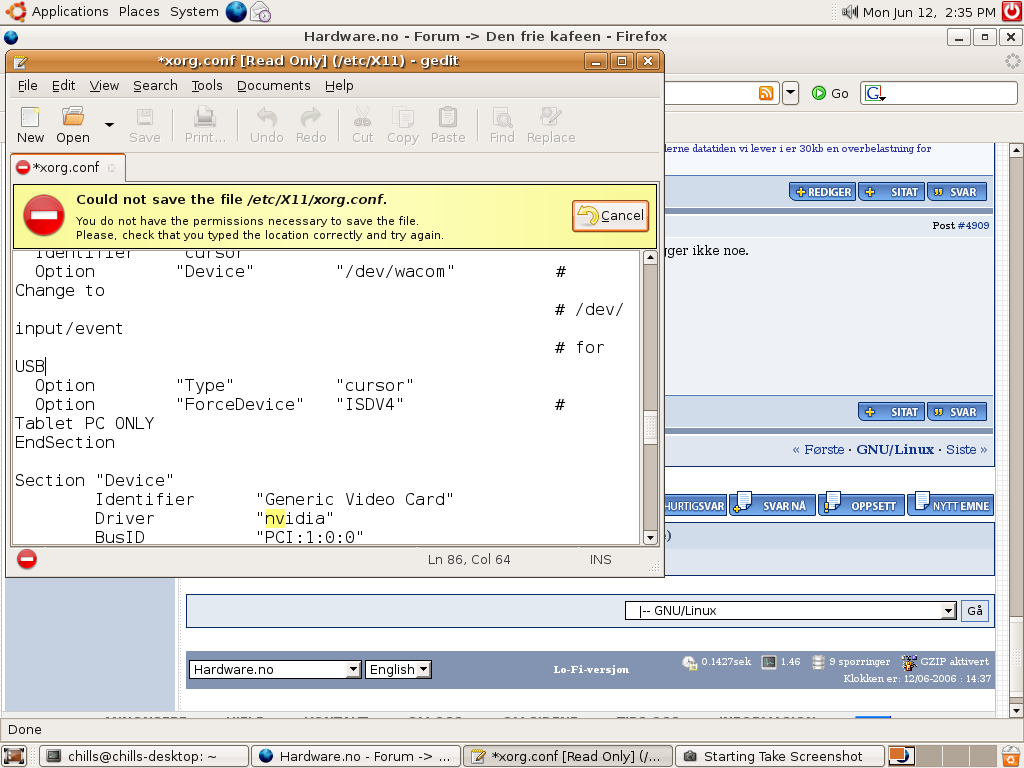

I denne seksjonen finner følgende kode:
Section "Device"
Identifier	"Generic Video Card"
Driver  "vesa"
BusID  "PCI:1:0:0"
EndSection
Skal jeg bytte ut vesa med Nvidia?
Du får prøve å se hva som skjer, påsan! Du ødelegger ikke noe.
6292578[/snapback]
Hva FAEN.
Jeg hater det... hvorfor har ikke min konto alle rettinghetene da jeg er den eneste brukern og administrator.. linux er så jævlig rar på det område. :mad::mad::mad::mad::mad:
sudo gedit /etc/X11/xorg.conf
Kjempedritt å ha et system som ikke lar virus skrive over viktige systemfiler uten videre ja ;). Sånn rar er Mac også gitt, og jammen blir Vista sånn rar også.
