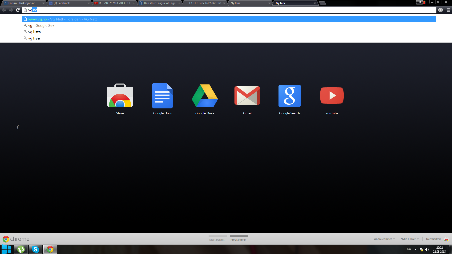

Jeg vet dette kanskje ikke har noe med emnet å gjøre, men etter at man anskaffet seg Ubuntu i dual boot så har min skrift når man søker opp en spesifikk nettadresse blitt så helvetes stor! Var ikke det uten dual boot ish.

Det er ting som f. eks TreeStyleTabs som gjør meg avhengig av Firefox. I Chrome kan du endre så lite, så du ender opp med løsninger som denne. Testet forøvrig med Chrome nå selv, og har også fått en snikoppdatering som gjorde fonten i søket mitt mye større.
