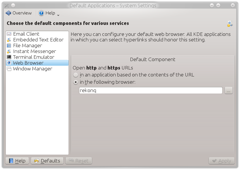

Occi Skrevet 20. desember 2011 Skrevet 20. desember 2011 Jeg har på en eller annen måte klart å krølle opp file associations i KDEen min. Har drivd og prøvd litt nyere versjoner av Chromium osv., men har nå avinstallert og gått tilbake til stable v16 fra repositories til Arch. Har slettet alle configs. Men den oppfører seg merkelig ved åpning av url'er og slikt. F. eks så tok den ikke f. eks linker til et bilde via HTTP i Chromium, men Gwenview. Endret .png, .jpg osv. til Chromium, men nå åpner den lokale filer i Chromium også. Noen idé om hvordan jeg kan rette opp i kaoset det nå er? Alt har fungert helt fint før, rett ut av boksen når jeg installerte KDE og Chromium også. Hender også den sliter med å åpne forskjellige URLer fra f. eks Skype i Chromium, og blir bare stående i notification som en kjørende jobb uten at det skjer noe. Har lukket alt nå etter å ha prøvd meg frem så har ingenting å henvise til når det gjelder akkurat det her. Viktigste hadde vært å fått fikset at den åpner lokale filer i Gwenview, og eksterne (HTTP/FTP) i Chromium (evt. Web-browsern, veit ikke hvordan KDE behandler det).

JohndoeMAKT Skrevet 20. desember 2011 Skrevet 20. desember 2011 Occi: Jeg har et "File Association"-tool i kontrollpanelet mitt.
Occi Skrevet 20. desember 2011 Skrevet 20. desember 2011 >KDE >Arch Går ikke det litt imot prinsippene til Arch? Kan til dels forstå hva du mener, men jeg kan ikke si meg helt enig allikevel. Jeg tolker det som at det som står i The Arch Way ikke definerer hva man bør kjøre eller gjøre i Arch for å holde seg til filosofien, men hva Arch Linux i seg selv er. Derimot virker det som om mange setter likhetstegn mellom minimalistiske WMs og Arch, noe som jeg kun tror er pga. hvilke brukere som er aktive på IRC/forumet og liker å leke med slik, og ikke noe nødvendigvis Arch står for. Occi: Jeg har et "File Association"-tool i kontrollpanelet mitt. Det har jeg og, men jeg finner ingenting som skiller mellom en fil er lokal eller ekstern, noe som åpenbart har fungert tidligere da dobbeltklikk på filer lokalt har åpnet gwenview og linker fra f. eks Skype har åpnet Chromium.
Del Skrevet 20. desember 2011 Skrevet 20. desember 2011 (endret) Du finner det under Default applications: Apropos Arch+KDE, det matcher perfekt. Begge er laget for folk som elsker åpen teknologi. KDE er også minimalistisk på sin jumbo-måte. Totalt trekker KDE ressurser så det holder, men de blir godt brukt og delt mellom alle apps. Endret 20. desember 2011 av Del 1

Occi Skrevet 20. desember 2011 Skrevet 20. desember 2011 (endret) Du finner det under Default applications: Apropos Arch+KDE, det matcher perfekt. Begge er laget for folk som elsker åpen teknologi. KDE er også minimalistisk på sin jumbo-måte. Totalt trekker KDE ressurser så det holder, men de blir godt brukt og delt mellom alle apps. Takker! Kan til dels forstå hva du mener, men jeg kan ikke si meg helt enig allikevel. Jeg tolker det som at det som står i The Arch Way ikke definerer hva man bør kjøre eller gjøre i Arch for å holde seg til filosofien, men hva Arch Linux i seg selv er. Derimot virker det som om mange setter likhetstegn mellom minimalistiske WMs og Arch, noe som jeg kun tror er pga. hvilke brukere som er aktive på IRC/forumet og liker å leke med slik, og ikke noe nødvendigvis Arch står for. Hehe, det var vel mer en sarkastisk spøk enn noe annet. Jeg kjører ikke akkurat minimalistisk WM, jeg bruker GTK2 theme og Compiz standalone med tint2 som panel. Det kan godt være jeg går over til Xmonad en eller annen gang, men akkurat nå liker jeg veldig godt oppsettet mitt slik som det er. Det skal sies at selv om jeg har GTK, så har jeg ikke en eneste GNOME, XFCE eller annen DE installert. Stilig. Mulig å få en screenshot av denne setupen? Endret 20. desember 2011 av Occi
